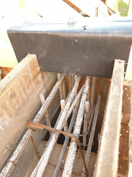

Witam po małej przerwie. Wadliwy beton został rozebrany, zbrojenie jakieś było więc raczej beton był po prostu za słaby. Nowa ekipa zrobiła szalunek pod nowy beton. Jutro albo pojutrze będzie zalewane betonem z betoniarni B25. Porobiłem zdjęcia, co o tym myślicie? -

Ta ekipa już u nas nie pracuje. To nie pierwsza rzecz, którą spieprzyli. Jestem załamany poziomem polskiego budownictwa. Niestety zrobili w dodatku te słupy o 8 cm za wąskie. Nie da się teraz ich poszerzyć, bo są już krokwie od konstrukcji lukarny. Mam nadzieję, że wytrzymają. O jakim oznaczeniu zastosować teraz beton z betoniarni, żeby był odpowiednio mocny?
