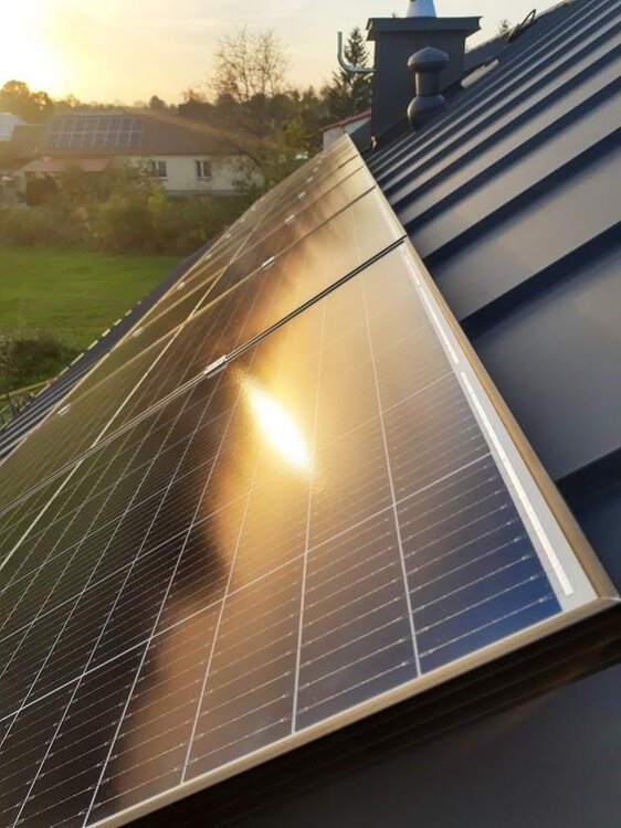

Przerzucenie przewodów w peszlach do paneli. Złożenie całej rozdzielnicy i montaż falownika. Firmie został montaż stelażu do blachy i montaż paneli na stelażu. Osobiście posiadam uprawnienia z racji wykonywanej pracy- 268 odpowiedzi

3tys to cena bez odliczeń. Dużą część prac za firmę ja wykonałem co przełożyło się na cenę My nie mieliśmy w projekcie instalacji fotowoltaicznej, wg obliczeń projektowych powinniśmy zużyć około 2100kWh na rok na CO i CWU. Na tą chwilę zobaczymy jak wyjdziemy z tym 3,3kWp i później zdecydujemy ile i czy w ogóle dokładamy jakieś panele. Przewody na drugi string mam puszczone, zabezpieczenia także, zostanie do montażu jedynie stelaż i panele i podłączenie ich pod falownik- 268 odpowiedzi

Instalacja zamontowana po odbiorze budynku. Złożone papiery w PGE i czekamy za wymianą licznika i składamy papiery w "Mój prąd" i odliczę sobie jeszcze resztę od podatku. 1kWp wyszła mnie 3k PLN- 268 odpowiedzi

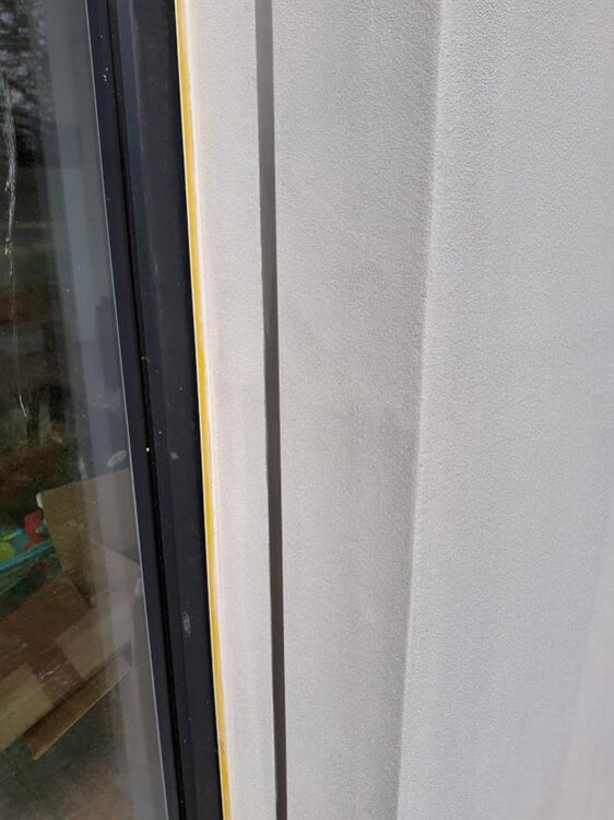

Ocieplenie praktycznie ukończone. Co weszło w skład? - styropian swisspor lambda white 25cm - klej do styropiany greinplast KS - siatka greinplast 150 - klej do siatki greinplast K - kołki Fishera ecotwist - farba gruntująca greinplast Na tą chwilę gruntujemy i na przyszły rok dopiero będziemy robić elewację. Tak wygląda styropian po zakołkowaniu i zapianowaniu Dom na tą chwilę wygląda tak: W międzyczasie zamontowałem mikroinstalacje fotowoltaiczną. Na tą chwilę 3,35kWp a w rozdzielni 5,5kWp, aby docelowo dołożyć jeszcze kilka paneli i nie wymieniać już falownika Zabezpieczenia umieściłem w głównej rozdzielnicy: Poskładałem też po części kuchnie Meble zwymiarowane samodzielnie i zamówione w fabryce mebli Jeszcze kilka poprawek i wrzucę zdjęcia z całości.- 268 odpowiedzi
