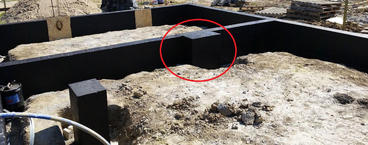

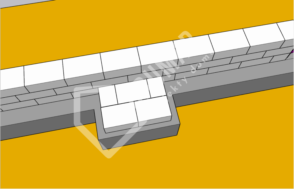

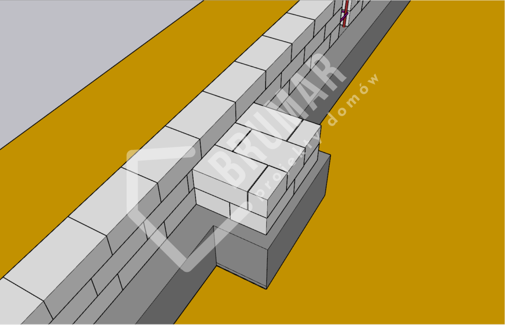

  4. Dzień dobry. Mam pytanie, ponieważ nie wiem do końca jak zrobić stopę komina. Konkretnie chodzi o to, czy do ściany fundamentowej po prostu domurować komin z bloczków betonowych, czy trzeba przewiązać go ze ścianą fundamentową? Fundament mam dokładnie taki sam jak na zdjęciach, ale nie widzę czy jest przewiązana, czy po prostu doklejona. Czy mógłby Ktoś powiedzieć czy trzeba tą stopę łączyć na zakładkę ze ścianą fundamentową, czy ją po prostu dokleić? Dorzucam zdjęcie o co konkretnie mi chodzi. Znalazłem też, że można zrobić to w taki sposób jak na ostatnich zdjęciach, ale widziałem też, że robili wiązanie ze ścianą Pozdrawiam
