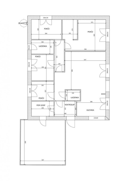

Dzięki Kaizen za sensowne komentarze. Odnośnie EPS - to standard wykonania w tej firmie, mogę zamówić extra XPS, czy nawet szkło, ale to dodatkowa kasa. Poza tym, gdzie tu na forum czytałem, że EPS szybciej i bardziej nasiąka, ale również i szybciej wysycha. I czytałem wątek, że XPS mocniej po iluś latach nasiąkł. Więc może ten EPS nie jest taki zły? Za XPS musiałbym dopłacić około 6kPLN - uważasz, że warto? Co do celulozy na poddaszu nieużytkowym - te 80 cm to również w standardzie - podpytam, czy 40 cm nie zrobi różnicy i czy można z 40cm taniej... Może zamienić te 40 cm celulozy na XPS... Czy pomieszczenia z kanalizacją za bardzo rozstrzelone? W sumie nie wiem, jedynie duża łazienka jest w pewnej odległości od pozostałych, no, ale raczej słabo by wyglądało wszystko blisko siebie. Pokoje dzieci są, jakie są - mam fajną parkę i chcę, co by wszystko razem z rodzicami robiły w salonie. Elfir - jak już wcześniej napisałem firma buduje według pasywne, według NF15 - to jest mój projekt, zanim im przedstawię, wolałem najpierw Was się poradzić. Liczę, że tak obmyślą budowę, co by ten parametr spełnić - należą do http://www.pibp.pl/?page_id=94 więc raczej wiedzą, co robią. Czy ktoś ma PV na skosach E-W? Jak tu kształtują się uzyski? I co do samej bryły domu. Działka ma wzjazd od zachodu, szerokość 22m. Biorą od strony północnej 3m+6,5m garażu+4m od strony południowej zostaje jedynie 8,5m na bryłę budynku. Trochę mało aby zbudować dom "po szerokości" działki. -

Ho ho ho, nie spodziewałem się takie aktywności, dziękuję bardzo za wszelkie odpowiedzi i komentarze Po kolei: firma gwarantuje roczne zapotrzebowanie na ciepło około 15kWh/m2/rok. Zaprezentowany przeze mnie projekt jest na chwilę obecną rozważany przeze mnie, a nie przez nich. Oczywiście będę mógł przeprowadzić test szczelności. Ogrzewanie elektryczne akumulacyjne w płycie fundamentowej. Funkcja długiego korytarza? Dotarcie do pokojów. Tak, garaż poza bryłą, zarówno ze względów kosztowych, jak i spełnienia warunków energooszczędności. Oczywiście, że planuję ogrzewać dom słońcem, mało okien od strony południowej? Dużo drzwi? W sensie, że mam zrezygnować z drzwi do łazienki? Czy któregoś z pokojów? EUco - wybacz Kaizen, ale trochę nie rozumiem tego wskaźnika "zapotrzebowanie budynku na energię potrzebną do ogrzewania wnętrza oraz przygotowywania ciepłej wody" - a co jak będę sobie grzał wodę na herbatę 20 razy dziennie? To EUco mi zrobi skyrocket? Parametry określiłem w pierwszym poście: 1. Płyta fundamentowa grzewcza - wraz ze skanem - Chyba widać wyraźnie 30cm EPS200? Styropian 30cm? 2. Okna: 3 szyby U=0,8, ciepły montaż 3. Izolacja poddasza: 80cm celulozy 4. Rekuperator No to chyba nie jest wkładanie kół z bolidu do malucha? Pokój 2,65x4m to dla dziecka. Ogólnie, to poszukam jeszcze czegoś bardziej kwadratowego, z doklejonym garażem od północnej strony - jakieś propozycje? -

Elfir - założeniem jest dom pasywny, w rzeczywistości chcę, aby całość zapotrzebowania na energię (CO, CWU, prąd bytowy) była realizowana z PV. Firma wykonawcza liczy sobie tylko 130PLN/m2 więcej niż za energooszczędny, za dostosowanie do standardu pasywnego (grubsza izolacja fundamentu i ścian, lepsze okna, lepszy reku) Nowa7, celne spostrzeżenie, mnie również trochę martwi ten 7 metrowy pasek ogrodu tuż przy działce sąsiada. Ale chciałbym mieć jak najwięcej słońca, również popołudniem, a w Twoim projekcie okna tarasowe są na stronę, która popołudniami będzie zacieniona. Coś za coś, ale faktycznie, poszukam jeszcze bardziej kwadratowych domów. Kolejnym powodem, dla którego dom jest taki podłużny to kalenica prostopadła do drogi, aby zamontować PV. Chociaż, czytałem, że uzyski z orientacji E-W są minimalnie mniejsze... Ze względów kosztowych, garaż musi być poza bryłą budynku. Stos, faktycznie zły wymiar z oknem tarasowym, w rzeczywistości to 180x210cm. Jajmar, ten pokój to pokój gościnny, dla kogoś, kto raz na ruski rok przyjedzie, przespać się. Szczerze, to po Olimpie forum i najlepszy doradcy trochę więcej można by się spodziewać. -

Dziękuję wszystkim za odpowiedzi i komentarze, oczywiście wypowiedzi Pań również przeczytam z wielką przyjemnością. Co do domu. Rzeczywiście projekt wymyśliłem sam, pierwotnie miał być w poddaszem użytkowym, ale finalnie stanęło na parterówce - jest lekko tańsza i bez skosów. Garaż, uważam, że jest odizolowany od domu - pomiędzy nim a domem jest 24cm gazobetonu i 30cm styropianu. Przejście przez ciepłochronne drzwi. Moja rodzina to 2+2, pokój rodziców to ostatni, na ścianie Wsch-Pd, oddzielony właśnie dodatkowo garderobą. Ścianka między kuchnią a salonem to ścianka kończąca ciąg mebli kuchennych. Rzeczywiście pokoje są od północy, ale to jedyna dla mnie sensowna opcja. Dzięki Elfir z Twój rysunek, spróbuję go sobie rozrysować, co by orientację w centymetrach mieć. Raczej odsunięcie garażu od domu takim wiatrołapem nie wchodzi w grę - nie chcę już bardziej go powiększać, bo działka nie jest zbyt duża - 22x31,5 metra. Co do ocieplenia poddasza - 80cm jest w standardzie firmy budującej pasywniaki, ale podpytam, czy mnie celulozy nie będzie wystarczające i tańsze. Dodałem szafę w wiatrołapie, ma wymiary 160x60cm. Zaktualizowałem projekt, jak poniżej. -
Dobry, taka parterówka Na takiej działce (137/30) Dom maksymalnie przysunięty do północnej strony. 1. Płyta fundamentowa grzewcza, o taka 2. Okna: 3 szyby U=0,8, ciepły montaż 3. Izolacja poddasza: 80cm celulozy 4. Rekuperator 5. CWU: Bojler elektryczny 6. Garaż dostawiony, nieocieplony (drzwi do domu ciepłe) 7. Dach: 22 stopnie, na dachu PV 10kW (mam zestaw mocno po taniości) Co myślicie Panowie? Planuję budowę w 2021.
