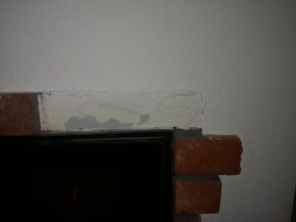

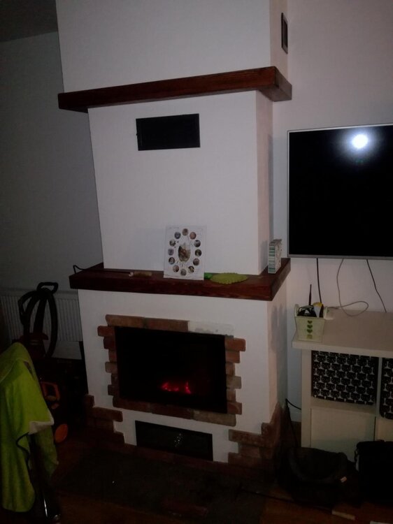

    Dziękuje za udział w temacie Wszystkie materiały jakie użyłem do obudowy są marki Warmsen. Kratka dolotowa ma 500 cm kwadratowych czynnego pola, kratka wylotowa 380 + plus 3 kratki w sypialniach od DGP które łącznie mają 363 cm kwadratowych, chociaż z nimi jest problem bo powietrze nie chce do nich za bardzo dochodzić i w efekcie podczas palenia w kominku na parterze miałem 21 stopni a na pietrze 18-19. Na stronie producenta jest napisane że kratki powinny posiadać co najmniej 900 cm kwadratowych czynnego pola, Rzeczywiście u mnie jest za mało... Dylatacji również zabrakło, cegły stykają się bezpośrednio z ramą wkładu kominkowego, Wychodzi na to że to dwie główne wady mojej obudowy. Zakładam że popękana płyta nie nadaje się już do naprawy i trzeba będzie powycinać uszkodzone miejsca i wstawić nową płytę ? Czy można np, pęknięcia załatać klejem ?
  2. Dzień dobry Od niedawna jestem posiadaczem własnego kominka, niestety po krótkim czasie użytkowania zauważyłem że obudowa kominka zaczyna pękać. Kominek Zibi (marka-kratki) zabudowany płytą warmsen. Przesyłam zdjęcia na których widać jak od kominka odpadła jedna cegiełka a pod nią ukazało się pęknięcie płyty, widać również pozostałe pęknięcia rozchodzące się od wkładu kominkowego na boki obudowy po obu jej stronach. Ktoś wie co może być tego przyczyną i co robić w tej sytuacji? Czy możliwe jest że przegrzałem kominek wkładając za dużo drewna przez co obudowa nie wytrzymała? Proszę o jakąkolwiek podpowiedź Pozdrawiam
