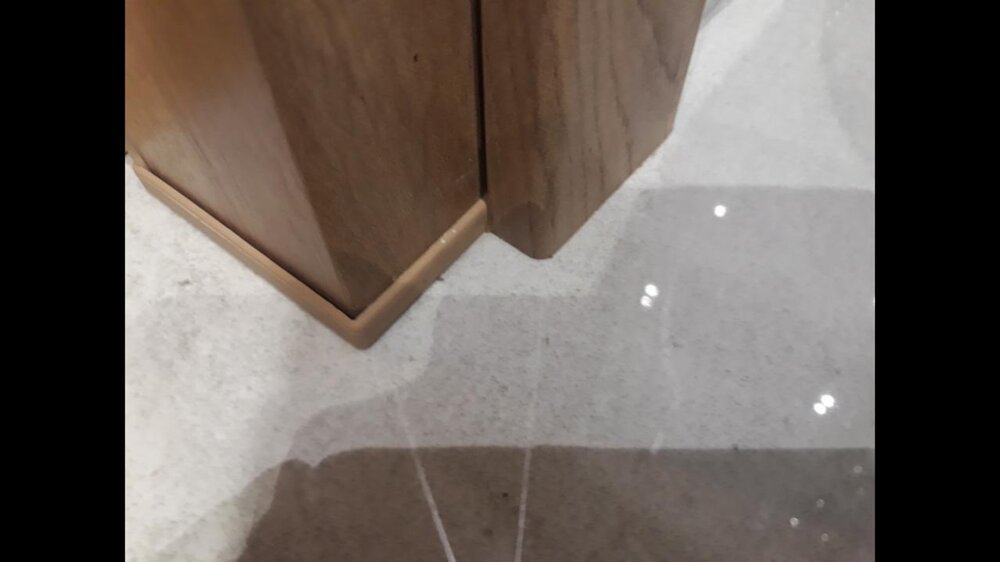

  1. Zapytał ile ich mam, powiedziałem, "a z 60m2" to od razu stwierdził, że mi się to nie opłaca. W takim razie popytam jeszcze, może znajdę kogoś do 1000 zł chociaż.

  4. No właśnie nie chcą, powiedzieli, że z ich strony jest dobrze. Ja zmierzyłem, że odstęp od ściany do panela w miejscu gdzie jeszcze nie ma ościeżnicy wynosi 24mm (pierwsze foto), a takich dylatacji to chyba nigdzie nie robią. Drugą sprawą jest to, że wkręty przykręcili bezpośrednio w bloczek silka i ytong bo "tak lepiej trzyma". A dziś jeszcze dowiedziałem się, że tu gdzie zaczynają od 15 cm odcinka panelu jako przesunięcie to błąd w sztuce i faktycznie jest miejscami szczelina pomiędzy panelami.
  5. 12 mm, w tym, że na grubość już połowa opaski zakrywa całą dziurę W załączniku przesyłam jak zostały położone płytki, a jak panele. W tym że ten kwadrat występuje w połowie przypadków spośród 5 sztuk drzwi. A w drugiej połowie opaska zakrywa cały otwór. A tu gdzie są płytki takiego czegoś w ogóle nie ma.
  6. opaska ma 6 cm szerokości, to są standardowe drzwi z ościeżnicami DRE z półki,
