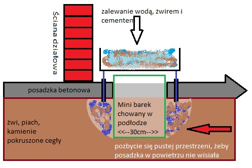

  1. Cześć wszystkim, potrzebuje potwierdzania mojego lub innego pomysłu, który rozwiąże mój problem. Chciałem wybudować barek wysuwający się posadzki, jednak średnio to wyszło, zostały puste miejsca pod betonem. Potrzebny tam ten cement, może jakaś mieszanka betonowa zrobiona na "rzadko" czy starczy sama woda zamulona z wyciągniętym żwirem? Czy może zostawić to tak jak jest, jednak mam wątpliwości do to tej posadzki, strasznie łatwo było ją skuć. ma około 3 cm jednak ja wylałem drugie tyle, żeby wyrównać materiałami pozostałymi po remoncie i nie połączyły się one chyba z byt dobrze Z góry dzięki za porady, mam nadzieje, że rysunek jest czytelny. Pozdrawiam,
