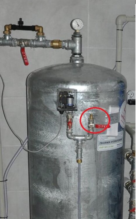

  1. jeszcze pytanko. 1. na licznych zdjęciach z realizacji różnych firm) napowietrzanie jest poprzez inżektor i wpada od GÓRY zbiornika 300L. Wcześniej przy podłączeniu DOLNO-bocznym poduszkę powietrzną dobijałem zaworkiem na zaślepce od góry tak aby wytworzyć ciśnienie. Skoro zasilanie mam mieć teraz od góry to jak teraz podnieść ciśnienie w zbiorniku. Co to za zawór ze zdjęcia (załącznik gorne.jpg) 2. Czy może zostawić zasilanie boczne jak było ale w szereg przed zbiornikiem dać inżektor ( pewnie mniejsza skuteczność) i wtedy idzie chyba odpowietrznik. (Jak w załączniku dolne.jpg) 3. Czy potrzeba jeszcze przy zasilaniu górnym zakup dyszy rozbryzgującej ? (załącznik dysza.jpg) 4. Co do samego już elementu napowietrzającego, Oprócz tej zwężki (inżektora) widać jeszcze równolegle obejście z zaworem kulowym który pewnie ma za zadanie ustawić wielkość napowietrzania ale i zmniejsza przepływ.... i teraz inżektor 3/4 czy 1" i tak samo jaki zawór
