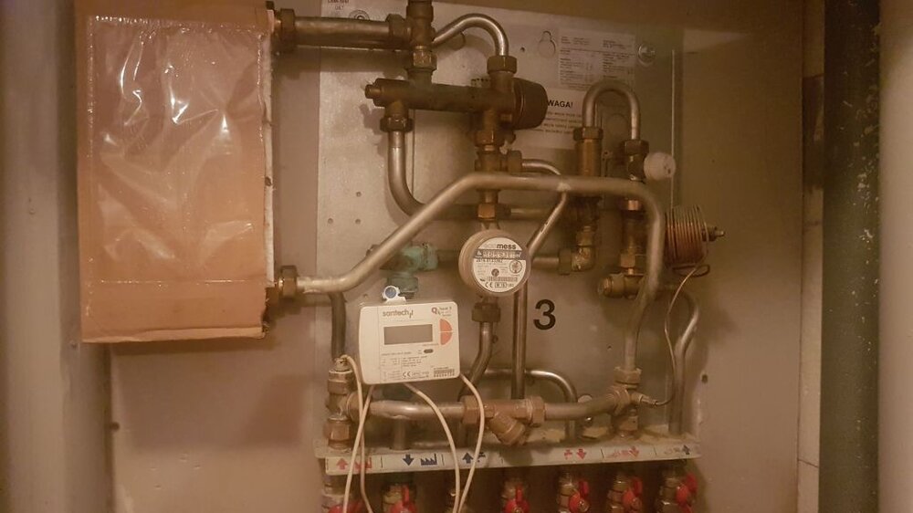

  1. carlos1234
    Co to jest?
    Problem praktycznie występuję od początku również u sąsiadów. Często są gdzieś przecieki. Raz udało mi się ustawić tak, że leciał wrzątek nawet przy małym ciśnieniu jakoś przed wymianą wymiennika. Było dobrze tylko z instalacji aż parowało
  2. carlos1234
    Co to jest?
    Witam. Potrzebuje pomocy i wyjaśnienia czy taka instalacja może działać poprawnie? Mam ciągle problemy z ciepłą wodą w kranie (leci tylko wtedy kiedy jest duże ciśnienie, odkręcajac kran normalnie np. do zmywania leci zawsze zimna) hydraulicy mówią że za długie rury:lol2: Wiem że ostatnio był wymieniany wymiennik ciepła bo przeciekał, ale problem dalej istnieje. Chociaż jestem amatorem przestawiam czasem zawór (nad licznikiem po lewej) i czasami jest lepiej na chwilę.
