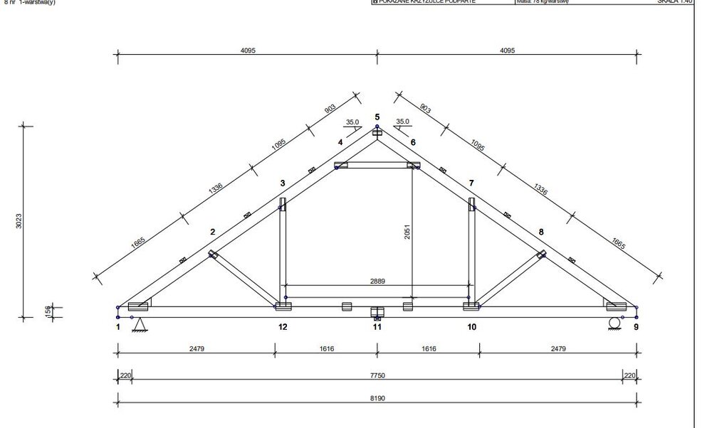

Aktualnie mam 2,54 wysokości od wiązara do wylewki, także nie mam za dużej możliwości powiedzmy płytka płyta gipsowa i profil stelaża to już 5cm czyli zostaje 249 jakbym opuścił chociaż 5cm to mam 244, jeśli nie opuszczę w ogóle to w miejscu gdzie jest pomieszczenie na górze nie będę miał w ogóle ocieplonych belek z wiązara ponieważ z dołu będzie od razu sufit a z góry podłoga od pomieszczenia, nie wiem jak to się przekłada na straty w cieple. także dlatego zastanawiam się jak w ogóle do tego podejść- 202 odpowiedzi
- budowa
- dom 100 m2
(i 2 więcej)
Ekonomiczny 1A po modyfikacjach własnymi siłami
keldorn odpowiedział keldorn → na topic → Jak wybudować dom samemu. KLUB SAMOROBÓW
Myślałem jeszcze nad rozwiązaniem żeby nie ocieplać stropu tylko dach, wtedy np pianą co sądzicie o takim rozwiązaniu?, na połowie domu i tak mam wysoki sufit, na drugiej teoretycznie mam pomieszczenie które mogę zaadaptować jakoś w przyszłości, jednak obawiam się jak takie rozwiązanie przekłada się na zwiększone koszty ogrzewania. Podsyłam schemat dachu może ktoś coś doradzi.- 202 odpowiedzi
