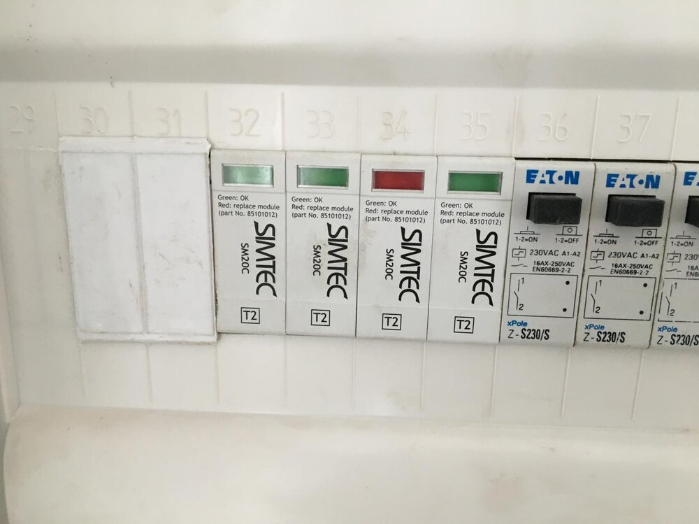

Zawartość dodana przez smefju
  1. Układ to TN-C. Przyłączę od skrzynki do budynku, instalacje wewnętrzną, odgromówkę i pomiary robił ten sam elektryk. Poszukam "rozgarniętego" elektryka chociaż ten też miał być rozgarnięty (po opiniach)
  2. Nie wiem jaką mam sieć i nie wiem jak to sprawdzić. Czyli powinienem zdjąć najpierw "front" rozdzielni, tak? W takim razie chyba zadzwonię po jakiegoś elektryka. Czym różni się "taki z iskiernikiem" / dlaczego jest lepszy?
