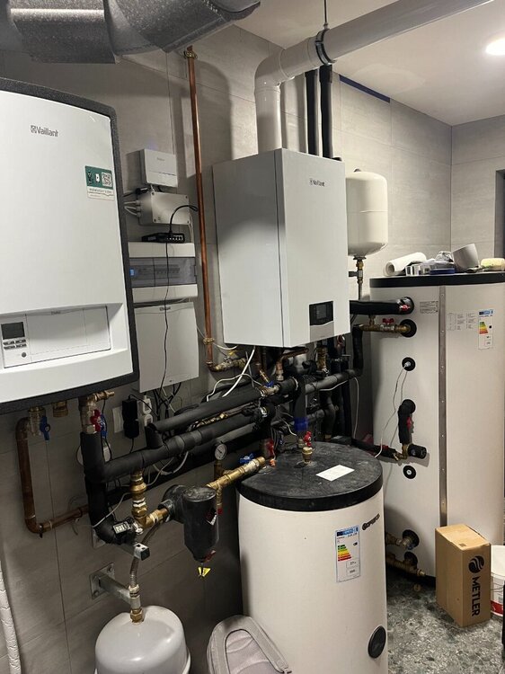

Dzień dobry, Moi drodzy, posiadam instalację hybrydową VWL 105/5AS + 127/5 IS i kocioł gazowy ecotec plus 20kw - wraz ze sterownikiem STEROWNIK VRC 720 sensoCOMFORT Używany schemat to nr 12. Korzystam (chciałbym korzystać) z punktu alternatywnego, jeżeli temperatura zewnętrzna spadnie poniżej -10 stopni. Myślałem, że kocioł gazowy (jako źródło alternatywne) przejmie całość ogrzewania dom + ciepła woda. Zrobiłem trochę testów - podniosłem temperaturę alternatywną na +10 , Co się natomiast dzieje , ze ogrzewanie domu działa czyli pompa się wyłącza a grzeje tylko kocioł gazowy, natomiast jeżeli chodzi o ciepłą wodę, z niewiadomych mi przyczyn urządzenia grzeją jednocześnie (dodam że punkty biwalentne mam pozostawione na -20). Czy ja coś źle rozumiem z tym punktem alternatywnym i dotyczy to tylko grzania domu? Punkt alternatywny jest dla mnie o tyle istotny jakby rzeczywiście temeperatury były niskie i chciałbym wtedy grzać tylko gazem (dom i wodę), a także w przypadku awarii pompy. Proszę o opinie i porady Pozdrawiam

Panowie albo inaczej. Czy przy takich temperaturach jakie mamy obecnie normalnym jest zucycie CO + CWU na poziomie 20-25 kw za cały dzień? -

Jest Regulator VR92 -

Problem w tym, że on pełną mocą pracuje pobierając na godzinę ponad 9KW -

No i 2 kolejne pytania co z krzywą grzewczą? I druga sprawa Co z temperaturą nocną/obniżoną? Mam nie stosować tego? W nocy moze byc zimniej, lepiej sie spi -

Sterownik to: VRC 720 sensoCOMFORT -

No i nie wiem czemu on grzejąc pakuje pełną mocą, zamiast na spokojnie sobie pyrkać np 2kw na godzine czy coś takiego (szczegolnie ze na zewnatrz w dzien dalej te 1 czy 2 stopnie na plusie) -

Tryb grzania który mam ustawiony na sterowniku nazywa się rozszerzony, więc wg założeń działa tak że jak osiągnie wybraną temperaturę pokojową to się wyłącza, spadnie dogrzewa i tak w kółko (tak przynajmniej jest moje wyobrażenie o temacie) Ja jako całkowity laik patrząc na to to mi się wydaje że on daje wysoką temperaturę zadaną (np 40 stopni) a na tych termometrach na obiegach pokazuje 28 lub niecałe 30. Wydawałoby się że powinien puścić więcej (w rozsądnych granicach), dogrzać i tyle a to się tak męczy 28-29 stopniami z niewiadomych mi przyczyn... Co do bufora, on w ogole powinien wystepować? Przecież mogloby bezposrednio z pompy na instalacje isc? (takie bylo moje drugie podejrzenie ze bufor 'oziębia' tą wodę i dlatego to się nie dogrzewa -

Kolejny dzień grzania, natomiast zazwyczaj dogrzewam (staram sie dogrzac blisko 22), a nastepnie wyłączam bo temperatura jest wystarczająca (pokojowa) i włączam w kolejny dzień. Boję się zostawić na stałe bez kontroli bo boje sie że pójdę z torbami. Zawsze mówiono mi że pompa będzie przy ogrzewaniu podłogowym dobra bo niskotemperaturowo grzeje małą mocą to bedzie super. A tu pakuje pełną mocą nie wiadomo czemu... -

Ale zużycie mnie szokuje, przeciez ludzie grzeja domy pompami ciepła i to jak mają nawet grzejniki albo okna 2szybowe czy też mniej styro i nie jest tak źle... a u mnie nowy dom i jakbym nie wyłączał tego ogrzewania cały dzień to nie wiem czy by mi ze 100 kw nie napakowało. Moim zdaniem to nie jest normalne. -

Powierzchnia domu po podlogach to ok 240m2 -
Cześć, Szukam specjalisty z prawdziwego zdarzenia, który byłby w stanie podjechać do mnie i sprawdzić instalację + ewentualnie wyregulować instalację grzewczą gdyż dzieją się dziwne rzeczy. Mam pompę Aerotherm Split VWL105/5AS wraz z kotłem gazowym Ecotec Plus 20kw (instalacja hybrydowa) z buforem SVK 100 i na CWU SWPC300 . Instalacja 100% podłogówka. Pompa żeby podgrzać dom o 1 stopien włączona koło 7:30 do 12 zużyła 40 kw i to nie dogrzała chyba tylko do 21.9 z 21.1 stopnia, temperatura zadana zasilania idzie nawet ponad 40 stopni a na sama instalacje wychodzi niecałe 30 ... Nie mam kompletnie pojęcia o co chodzi, nikomu chyba pompa nie zżera tyle prądu przy takich czynnościach. - Temperatura do jakiej chcę zagrzać to 22 stopnie (Dół) i 21 stopni (góra) - KG 0,3 ... - Tryb grzania rozszerzony (czyli wg opisu po osiągnięciu zadanej temperatury grzanie powinno się wyłączyć)
