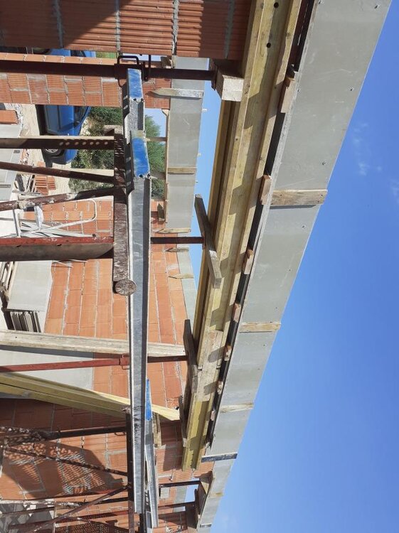

W zeszłym tygodniu wykonałem belkę stalową z kształtownika HEA170 pod słupy więźby. Tutaj jeszcze na pile, po owierceniu. Tutaj po pomalowaniu podkładem. 4 września zjawił się cieśla i wykonał belki stropowe, ja wybiłem przyczółek. Potem dobiłem jeszcze trochę desek. W sobotę towarzyszyło mi dwóch pomocników i podgoniliśmy robotę. W między czasie z piątku na sobotę włamano mi się do szopki. Skradziono piłę ukośnicę elektryczną, której ze sobą nie zabrałem, bo miałem już full bagażnik, poziomicę 40 cm, bo weszła do wiadra, a nie została jak pozostałe rzeczy na stropie, dwa nowe ściski oraz przedłużacz. Niech złodziejowi ręce uschną, a piła niech obetnie mu przyrodzenie. -

Po wszystkim wrzuciłem zbrojenie, dozbroiłem no i już 22 sierpnia wylaliśmy beton. Miałem 5 punktów, w którym wybrzuszyło mi szalunki, ale szybko wydrapałem beton, póki był świeży. Po zalaniu był czas na zdjęcie desek na połączeniach i zrobienie porządku na budowie. -

Po zakończonej murarce od 7.08, 08.08 i 10.08 popołudnie rozpocząłem szalowanie, od 11 do 14 szalowałem bez przerwy tylko z przerwami na sen. 14 sierpnia na budowę przyjechał dźwig i wrzuciliśmy zbrojenie w szalunek. Następne dwa dni upłynęły mi na łączeniu segmentów zbrojenia, dozbrajaniu narożników oraz na zbrojeniu trzpieni. Szalunki wykonałem jako tracone, własnego pomysłu. Pomysł był dość dobry, tylko kilka niedociągnięć miał. Najważniejsze, że 130 mb wieńców i podciągów zostało zaszalowane własnoręcznie. Doły szalował mój pomocnik przez dwa dni. -
