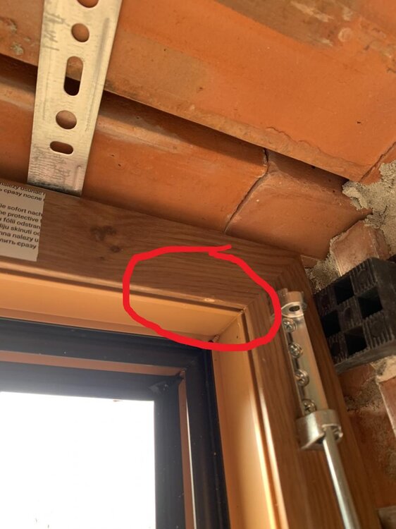

  1. Dziekuje za odpowiedzi. Czy taka usterkę można naprawić na obiekcie ? Czego konkretnie powinienem domagać się od producenta/sprzedawcy ? Zaliczka w postaci 50% ceny okien została dokonana zaraz po zamównienia. Z drugą częścią zapłaty postanowiłem się wstrzymać przynajmniej do otrzymania zapewnienia o weryfikacji wady przez serwis producenta z wyszczegolnieniem terminu wykonalności zlecenia. Proszę o rady jak postępować w tym przypadku ? Pozdrawiam
  2. Witam. Kilka dni temu zamontowano okna w nowym domu jednorodzinnym - Ilość 19 sztuk. Ekipa zamontowała okna dosyć solidnie , jednak w oknach KAŻDE skrzydło delikatnie ociera o ramę okna w miejscu górnego zawiasu. Kierownik ekipy montażowej stwierdził , że to wada produkcyjna , której nie jest w stanie usunąć poprzez regulacje okna. Przy otwieraniu i zamykaniu okien czuć lekkie "pyknięcie" , a w miejscach ocierania zawiasu o ramę widoczne jest przetarcie okleiny , aż do koloru rdzenia profilu. Otarcie widać na zdjęciu. Podkreślam , że KAŻDE okno ma taką wadę. Okna posiadają również skazy w postaci zadrapań okleiny. Czy mieliście styczność z podobnym problemem ? Czego powinienem oczekiwać o producenta/sprzedawcy ? Proszę o komentarze. Dziekuję za odpowiedzi i pozdrawiam
