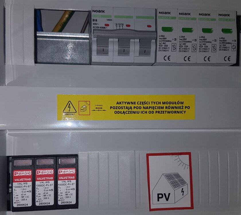

mam dachówkę betonową więc jak rozumiem T2 jest ok w dotychczasowej domowej instalacji też mam na wejściu tylko T2 a te firmy Phoenix Contact i NOARK to sa jakies sensowne czy jakiś najtańszy badziew? -

a jak nie mam piorunochrona ? to T1 zbędny czy raczej konieczny? wydawał mi się zbędny bo 10m od domu stoi słup średniego napięcia z wielką skrzynią (transformator?) wyższy niż dom - założyłem że on ściągnie piorun -

ad.1 moja pomyłka - chodzi o zwarcia łukowe - ponoć inwertery solar edge mogą je automatycznie wykrywać i się rozłączać i po chwili włączać - ale ponoć standardowo ta opcja jest najczęściej wyłączona - dlatego moje pytanie - czy warto ją włączyć? ad.5 - no założenie jest że mam już zainstalowany inwerter SE7K i chciałbym go jakoś wesprzeć by osiągnąc tą funkcjonalność a nie wymieniać - ponoć do końca roku SE ma wprowadzić jakieś rozwiązania StorEdge - na poczatek współpracujące z inwerterami 1 fazowymi - zakładam że dla 3 fazowych nic nie bedzie - wiec może jest inne rozwiązanie. Jak rozumiem jedynym rozwiązaniem wydaje się zamontować UPS który by "oszukał" inwerter w kwestii zaniku napięcia - i przyjmował całą energię od istalacji PV (łądował się) a najlepiej by miał jakiś moduł zużywający nadmiar energii? ad.4 czyli na samo PV masz zarówno T1 i T2 w obu torach? maja skrzynka wygląda tak - czy dużo jej brakuje? ja tam widzę tylko T2 i to tylko w jednej części (AC? DC?)
