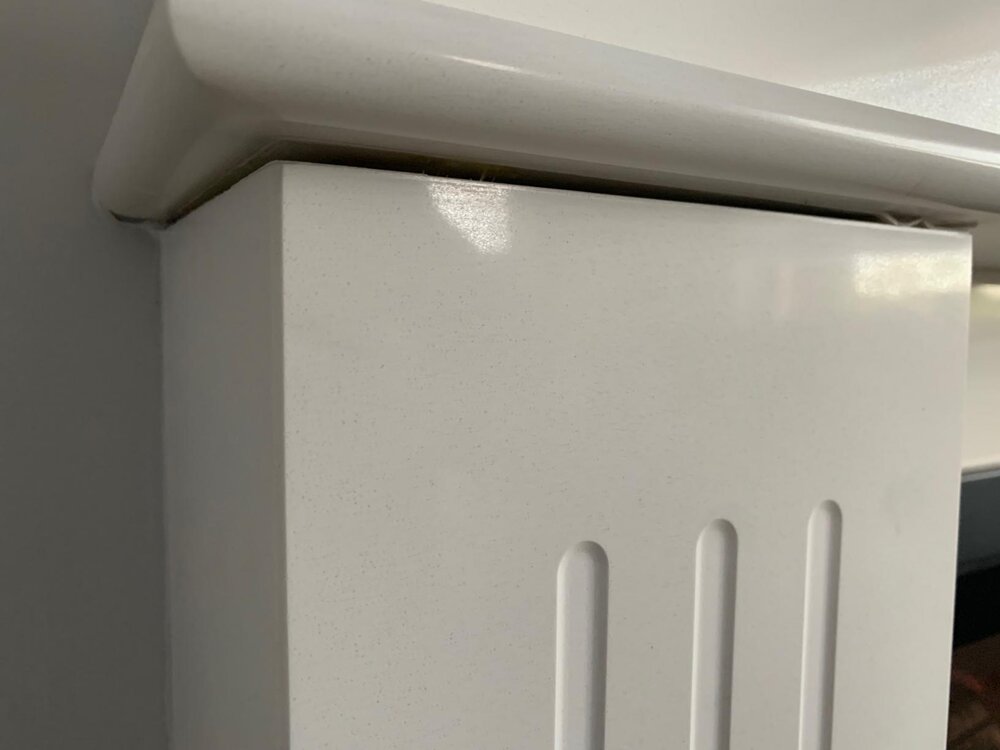

  1. Dziękuje za odpowiedz ale o jakie dylatacji mówisz miedzy kominkiem a zabudowa?? chyba tam jest ale nie widać tego bo jest dołożona ramka stalowa wokół szyby... dziwne jest tez to ze z jednej strony jest ok tzn z prawej a z lewej się unosi...
  2. Dzień dobry! Potrzebuje porady fachowca od kominków i może ich zabudowy. Posiadam kominek z płaszczem wodnym firmy Defro i obudowę z kwarc granitu. Wszystko pięknie zrobione wykonane a tu podczas pierwszego palenia okazało się ze obudowa kominka z jednej strony się kajby unosi i postoje szczelina miedzy kolumna a podstawa obudowy ok 1-2mm puszcza klei i fuga, dodatkowo obudowa kominka odchodzi od płaszczyzny zabudowy.... myślałem ze to pierwsze palenie czy cos ale uwaga 2,3,4 palenie i ciągle tak samo... a co najdziwniejsze kiedy wszystko wygaśnie w kominku i będzie już chłodny obudowa powraca do normalnej pozycji i tej szczeliny nie widać.... dodam iż pale spokojnie tak ok 55stopni na czujniku.... proszę zerknąć na zdjęcie
