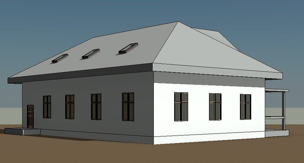

  1. dzięki za komentarze,dały mi trochę do myślenia a murarz wycenił SSO na 200-220 kPLN czyli trochę więcej niż planowałem więc .. zmniejszam bryłę domu, dużego pokoju nie będzie na parterze, pomieszczenie gosp. poszerzam do 2 m, korytarz zwężam do 1,5 m, salon nieznacznie poszerzam, kuchnia poszerzam do 4 m, schody przeniesione na stronę północną żeby nie szpeciły elewacji od frontu tj. południowej strony pozdrawiam
  2. dzięki Elfir, - mam świadomość, że projekt jest "oryginalny" a nasze podejście specyficzne, natomiast przejrzałem setki gotowych projektów i dosłownie nic nie spełniało moich oczekiwań - dom jest przysadzisty bo za 10-15 lat jak dzieci podrosną to potrzeby będą duże i na poddaszu zrobi się spore pokoje, natomiast przez pierwszych kilka lat po budowie chyba nie będzie nas stać na wykończenie "góry", poza tym magazyn, może siłka itp. - rzut jest jak na mapie, góra północ, dół południe, ulica od południowej strony - dom rzeczywiście nie ma zachowanych proporcji od frontu jeśli chodzi o układ okien i drzwi, nam generalnie nie przeszkadza że nie ma symetrii bo podoba nam się układ wewnątrz, nie wiem czy to tylko kwestia upodobania
  3. dzięki, - projekt robi architekt, nie wiem czemu taka jakość, a co jest nie tak z tą jakością architektury? - salon bez tarasu bo nie chcemy
  4. dzięki - pokój 28 m2 dla dzieci do podziału na 2-3 w zależności od potrzeb/liczby dzieci, może rzeczywiście tu trzeba zrezygnować z 1 drzwi - ciągle zastanawiam się nad opcją, w której klatka schodowa byłaby od północy (kolejność: salon, sypialnia, klatka schodowa, wc/łazienka, pom. gosp) a gabinet od południa tj. frontu - a jaka optymalna szerokość korytarza? - w kuchni chce dać dwa okna bo to większe będzie pod werandą
  5. Szanowni Użytkownicy, Brat mnie namówił więc wrzucam pod Waszą ocenę indywidualny projekt domu na etapie projektowania. W załączeniu rzut parteru i wizualizacje. Ma to być dom częściowo podpiwniczony i z poddaszem użytkowym (jeszcze nie zaprojektowane). Wysokość parteru 3m. Wstępnie zaprojektowana wielkość większości okien 120x180. Katy nachylenia dachu: 30 stopni przód-tył oraz 45 stopni boki. Ścianka kolankowa 1m. Będę wdzięczny za wymianę dobrych i słabych stron tego projektu. Wiem, że pewne rzeczy to kwestia gustu więc za komentarze typu "po co ci pisuar?" z góry dziękuję. Pozdrawiam, Leszek
