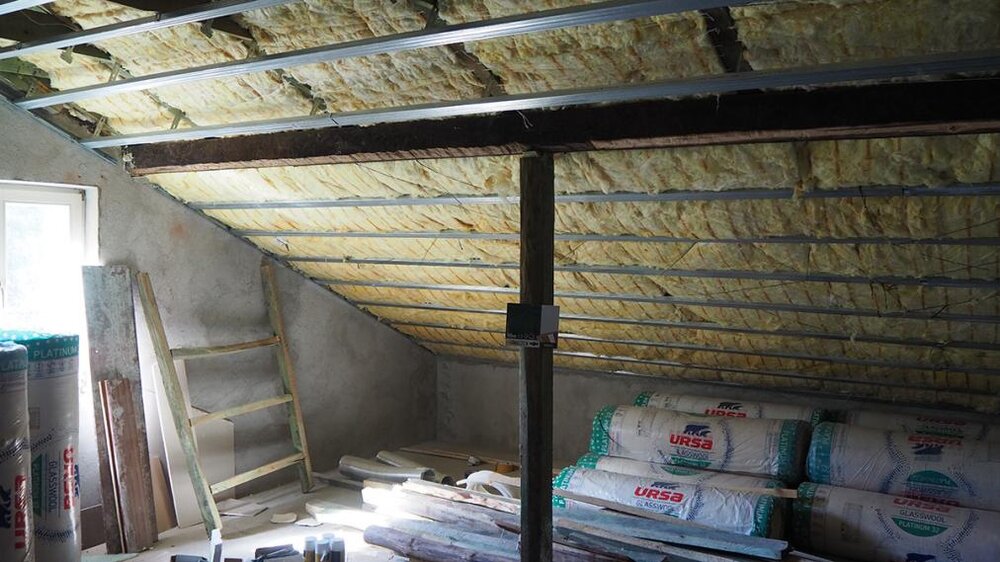

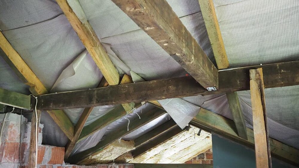

  1. W połowie prac nad ocieplaniem poddasza wełną, zorientowaliśmy się, że folia, jaką mamy na dachu, to folia niskoparoprzepuszczalna a nie, jak zakładaliśmy, wysokoparoprzepuszczalna membrana dachowa. Pytanie brzmi, jakie mogą być konsekwencje pozostawienia zamontowanej już na połowie dachu wełny bez pozostawionej dylatacji (zakładając, że drugą połowę dachu wykonamy już prawidłowo)? Bo szkoda nam włożonej pracy a wełna do najprzyjemniejszych materiałów nie należy.Czy lepiej teraz zdemontować wszystko i położyć wełnę jeszcze raz, ale dobrze? Wiadomo, co się może dziać w przyszłości, jeśli tej dylatacji nie zrobimy? Potrzebuję rzetelnej wiedzy od fachowca, bo jeśli grozi to dużo większym nakładem pracy i dużo większymi kosztami naprawy w przyszłości, to oczywiście wolelibyśmy tego uniknąć

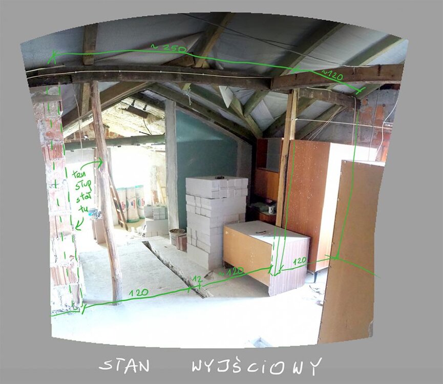

  2. Widzę, że jedno zdjęcie przy ładowaniu uległo znacznemu pomniejszeniu tak, że jest zupełnie nieczytelne, więc załączam ponownie zdjęcia stanu wyjściowego z istotnymi wymiarami:

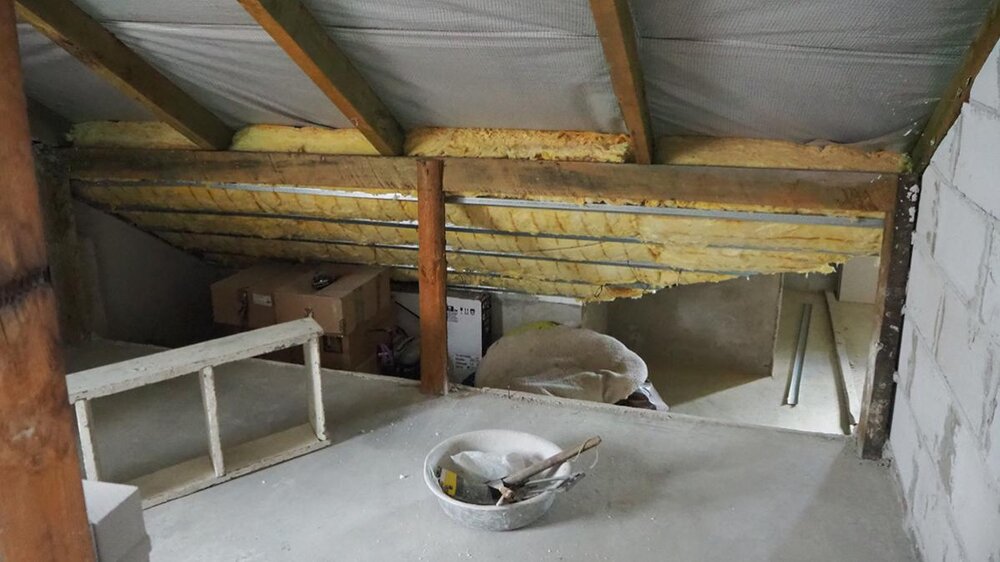

  3. Cześć! Jestem w trakcie adaptacji poddasza i myślę nad delikatnym przesunięciem dwóch słupów (ozn. S1 i S2 na załączonym planie strychu). Problem polega na tym, że podpierają łączenia płatwi i nie wiem, czy te drobne przesunięcia nie wpłyną na stabilność i bezpieczeństwo konstrukcji. Rozważam dwa warianty, w obu słup 1 (S1) ląduje pod ścianą, żeby łączenie płatwi nie opierało się o ścianę (taki był pierwotny zamysł, ale słyszałam, że to może skutkować pękaniem ściany, więc wracam do słupa kosztem lekkiego przewężenia w korytarzu), słup drugi (S2) w wariancie pierwszym podsuwam pod nowo budowaną ściankę działową a łączenie płatwi podpieram dodatkowo mieczem opartym o ścianę nośną. W wariancie drugim S2 przesuwam nieznacznie w prawo, aby wypadał równolegle do słupa S3 (który również jest na łączeniu płatwi), tak aby uzyskać przynajmniej symetrię. Czy oba warianty są w miarę bezpieczne? Załączam poglądowe rysunki i zdjęcia. PS. Wszystkie słupy zostaną wymienione na nowe o przekroju 14x14cm, dach kryty jest blachodachówką, krokwie ~7x14cm średnio co 95cm.
