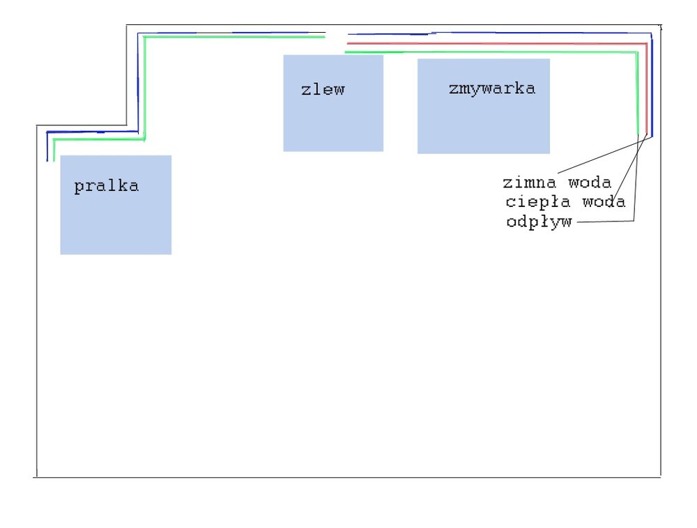

Witam Zamierzam przenieść zlew w kuchni w inne miejsce oraz zrobić "dostęp" na podłączenie zmywarki i pralki. Schemat Planuje zrobić to sam w Pex. Mam kilka pytań: 1. Użyć Pex 16 czy lepiej Pex 20, a może do zlewu 20 na ciepłą i zimną wodę. Do pralki wystarczy 16? 2. Rury zaizoluje otuliną. 3. Odpływ z pralki pex 16 czy 20? (dam lekki spadek do odpływu przy zlewie) 4. Rury Pex będę łączył na złącza skręcane z możliwie jak najmniejszą liczbą kolanek i innych łączy do kranów itp. 5. Od zlewu do odpływu dam rury kanalizacyjne a na styku ścian 2 kolanka 45 stopni. Tak by nie było zatorów. Rury będą miały spadek. 6. Czym łączyć / uszczelniać rury kanalizacyjne by nie przeciekały? Gdy rozbierałem obecne rury kanalizacyjne od zlewu w środku na łączeniach były dziwne „wkładki” plastikowe, które powyginały się i powodowały zatory. Jak dla mnie to dziwaczne. 7. Nie będę chował rur w ścianach więc będzie dostęp na ewentualne „inspekcje” i dokręcanie złączy skręcanych Pex, które z czasem mogą się poluzować Krytyka / rady / porady mile widziane:D
