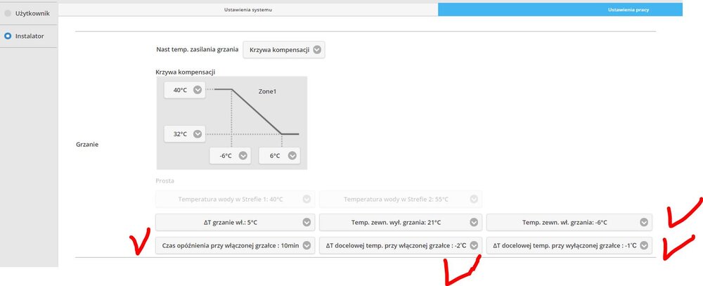

O i to wydaje się odpowiedź która coś rozjaśnie. Zastanawiam się kto te instrukcje pisze, chyba jakiś jajogłowy japończyk, a to zawsze powinien być duet: blondynka + jajogłowy. Przy czym blondynka pisze instrukcje a jajogłowy sprawdza czy to jest prawda. Zrobiłem - mam wrażenie takie ustawienia że : - jeśli jest poniżej -6 stopni na dworze - a woda zasilająca po 10 minutach od włączenia pompki w tryb CO - nie zbliży się do tej wynikającej z krzywej grzewczej na 2 stopnie - to włącz grzałkę i napierdzielaj grzałką tak długo aż woda na zasilaniu będzie o 1 stopień mniejsza niż wynikająca z krzywej grzewczej Dobrze to rozkminiłem ?

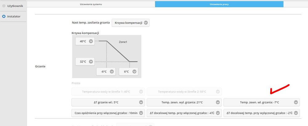

Tak powinna mieć wg krzywej na zasilaniu 40 a ma 36 oraz 30.5 na powrocie Mam włączoną grzałkę zarówno na CWU jak i CO. Nie rozumiem tych durnowatych opisów funkcji w Service Cloud Wychodzi mi, że to jest w sekcji: Konfiguracja / Instalator / Ustawienia Pracy / temp. zewn. wł. grzania: ustawiłem -7st. - jak niżej na zdjęciu

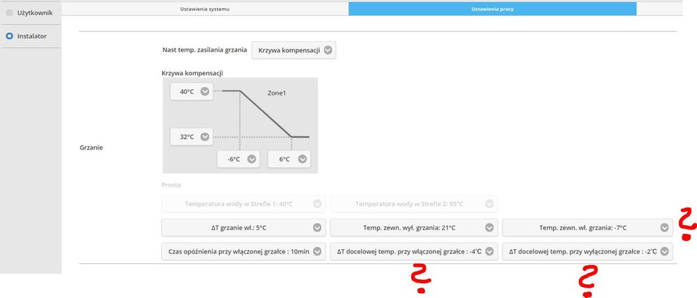

@ALL Zgodnie z wyliczeniami moja pompka przy większych mrozach powinna włączać grzałkę i to powinno być ze 30-50h w ciągu roku. Ale patrzę a pompka nie chce jej włączyć a jednocześnie widzę, że ma problemy żeby przy obecnych -11 dojechać z temperaturą w domu do ustawionych 24. Do -7 włącznie pompka daje radę ogrzać chałupę do 24. Ale przy -11 to maks. 23stopnie i nie może się przebić wyżej. Jak w takiej sytuacji wymusza się wspomaganie pracy za pomocą grzałki, żeby od -8 stopni grzałka startowała ze wspomaganiem a nie od -20.
