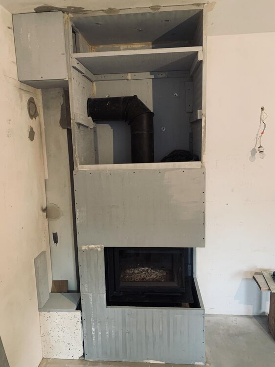

  4. W takim rozwiązaniu całe ciepło uciekłoby do pomieszczenia na górę Moje pytanie to w którym miejscu w komorze kondensacyjnej zrobić otwór/otwory, ktos cos ?

  7. Może ktoś będzie w stanie wskazać które miejsce będzie z technicznego punku widzenia najwydajniejsze dla zarówno ogrzewania salonu w którym jest kominek jak i sypialni piętro wyżej na poniższym zdjęciu? https://drive.google.com/file/d/1EzF6JbqcXMDCRk48Xxy4Vvph4klYcmE0/view?usp=sharing
  8. Witajcie Jestem na etapie "zamykania" obudowy kominka. Praktycznie ostatnia decyzja która mi została to wielkość dziur w podłodze komory kondensacyjnej. Komora w tym wypadku nie będzie służyć tylko do ograniczenia nagrzewania stropu, ale będzie też spowalniać ucieczkę powietrza do pomieszczenia na górę (na zdjęciach widoczny po lewo na górze wylot to wylot powietrza do sypialni i łazienki piętro wyżej. Z przodu tj. pod podłogą komory kondensacyjnej będzie narożna kratka, taka sama jak pod kominkiem Proszę o pomoc w umiejscowieniu dziury/dziur? i ewentualnie oscylowanej średnicy To kominek u mnie w domu + stawiam coś takiego pierwszy raz liczę również na konstruktywną krytykę i zachętę do działania! Z góry dziękuje!
