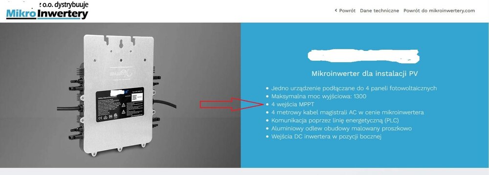

  4. Jeśli mikroinwerter ma 4 wejścia MPPT to panele nie muszą być identyczne.
  5. Być może się myle, przyjrze się tematowi, ale to nie zmienia faktu możliwości rozbudowy instalacji na mikro.
  6. Proszę o wyjaśnienie, wiedzę pozyskiwłem z różnych źródeł i wszędzie piszą, że "wszystkie panele w stringu pracują z mocą najsłabszego"
