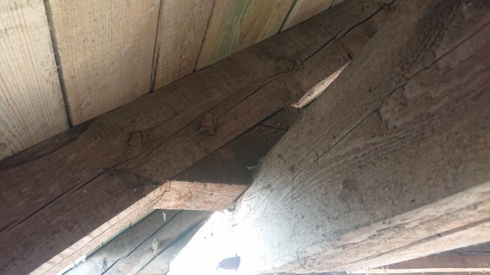

  1. Narysowałem tak jak ja bym to widział. Tak jak kolega D7D wspomniał część starych jętek chce zostawić - tą część która podpiera krokiew i oparta jest na płatwi. Zamiast dwóch cieńszych jętek mogę dać jedną o takiej samej grubości jak stara i wcisnąć ją nad starą i to wszystko poskręcać ale wydawało mi się że dwie będą uniemożliwiały krokwiom rozejście się na boki. W tym budynku nie ma murłaty. Krokwie wcięte są w belkę stropową i zaczopowane, Może pomocne były by dodatkowe słupki wstawione w miejscu gdzie zaczyna się ściana kolankowa. Podparły by krokwie jakieś 1,5m od ich początku. Nie chodzi żę wszystkie jętki są w kiepskim stanie. 3 sztuki są kiepskie, reszta OK. Bardziej boli mnie ich wysokość. Po zrobieniu nowej podłogi będę miał 210cm do początku belek. Kiepsko będzie żeby to jakoś regipsem obrobić ....bedzie pękać itp... Wolałbym dac sufit podwieszany o te 20 cm wyżej i problem znika
  2. A konkretnie dlaczego? Co ewentualnie innego mógłbym z tym zrobić żeby podnieść wysokość pomieszczeń?
  3. Witam. Mam pytanie czy mogę zmienić lokalizację jętek w mojej więźnie dachowej? Przymierzam się do adaptacji poddasza. Niedawno zakończono montaż nowego pokrycia dachowego wraz z deskowaniem całego poszycia. Okazuje się że moje aktualne jętki nie są zbyt równe ( dom około 100 lat ) a poza tym są nieco za nisko. Nie wiem czy dobrze je nazywam jętkami czy są to kleszcze. Kolejny problem to kilka jętek jest mocno nadżartych przez korniki więc zostawienie ich na wierzchu odpada bo niezbyt estetycznie to wygląda. Chciałbym zamontować nowe jętki zaraz nad starymi. Stare maja około 20 cm szerokość więc chcę dać po dwie 6 x 15 cmz obu stron krokwii skręcić to ze sobą szpilkami 16mm. Dodatkowo miejsca gdzie stare jętki leżą na płatwiach chce powzmacniać wkrętami do więźby dachowej łącząc wszystko ze sobą. Jak już wszystko poskręcam to odetnę stare jętki zaraz przy płatwi. Teraz pytanie czy mogę tak zrobić?
