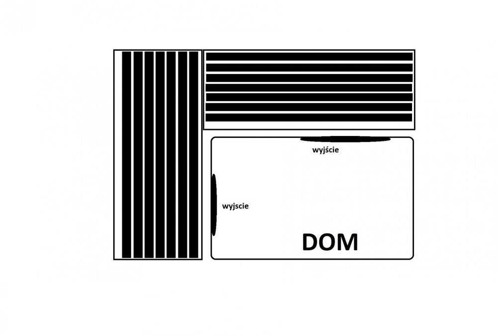

Spadek na tarasie w kształcie litery L
Chris11 odpowiedział Chris11 → na topic → Podłogi, schody, taras
Na łączeniu desek i tak byłby wyczuwalny 1-2cm "schodek", jakkolwiek bym tych desek nie układał. Robię jednak bez spadku. A jeszcze pytanie o legary - mam je przylegające do siebie czołowo i zastanawiam się, czy łączyć je ze sobą, czy zostawić luzem? -
Ale nigdzie nie jest napisane, że spadek to jest jak się robi wzdłuż domu, a w poprzek to już nie... Przyjąłem, na logikę, że zasady wykonania obowiązują w każdym wariancie. Osobiście, też nie uważam, że brak spadku wpłynie jakoś znacząco na zachowanie się gładkiej deski, ale wszędzie grzmią o tym, że ma być to chciałem być zgodny ze sztuką. Chociaż, jak widzę, że niektóre "fachowe" poradniki piszą, że spadek ma być nawet 5%, to nie wiem, czy coś się komuś nie pomieszało. -
No, jeśli deska nie jest równa na całej długości (a na pewno nie jest) to w zagłębieniach może pozostawać woda. Jestem amatorem, więc może i brzmi to amatorsko, ale dla przykładu, stosując deskę ryflowaną i brak spadku to jak usunąć taką wodę stojącą w rowkach? -
Pierwszy lepszy link odnośnie spadków na tarasie: https://www.dekoportal.pl/artykuly/ogrod-taras/jaki-spadek-na-tarasie-nalezy-wykonac-zobacz-obowiazujace-normy ...to ja już się gubię. -
Wszędzie jest napisane, że musi być spadek to chciałem zrobić zgodnie ze sztuką. -
Jakie warstwy tarasu? Taras budowany jest na podstawach betonowanych na podłożu i w nich są mocowane szpilki na kotwę chemiczną i do szpilek przytwierdzone są legary. -
	Mam dylemat, jak wykonać spadek na tarasie z załączonej "ryciny". Taras jest w kształcie litery L, ale z "wcięciem, czyli takie niepełne L. Deski są z termodrewna, gładkie i zamierzam je układać równolegle do domu z obu stron. No i mam dylemat, jak wykonać spadek na takim tarasie, żeby to na łączeniu wyglądało sensownie. Taras ma głębokość 3m, a odcinek, na którym tarasy z obu stron do siebie przylegają ma ok. 1,2m, więc stosując spadek od domu do ogrodu od strony południowej będę miał różnice przynajmniej 1-1,5cm na końcu styku obu części tarasu, więc nie będzie to już ani estetyczne, ani praktyczne. Ktoś ma pomysł, jak to wykonać bardziej sensownie?
