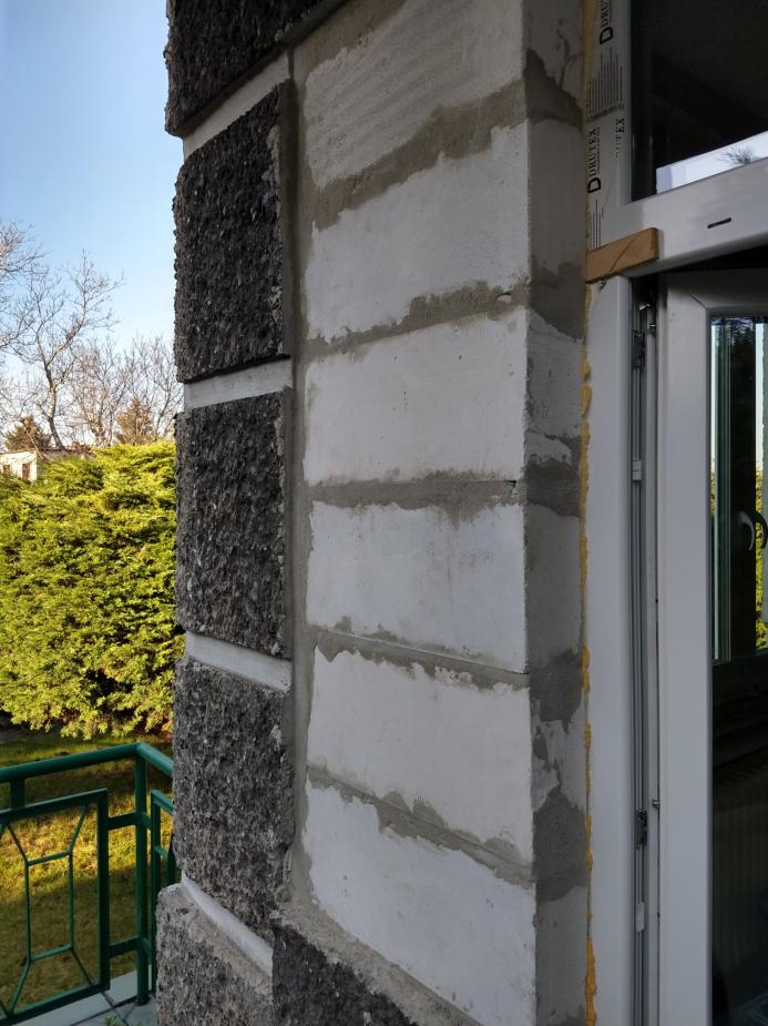

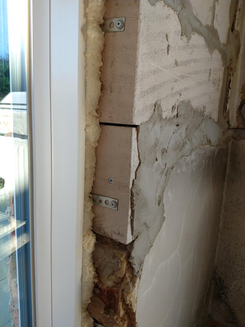

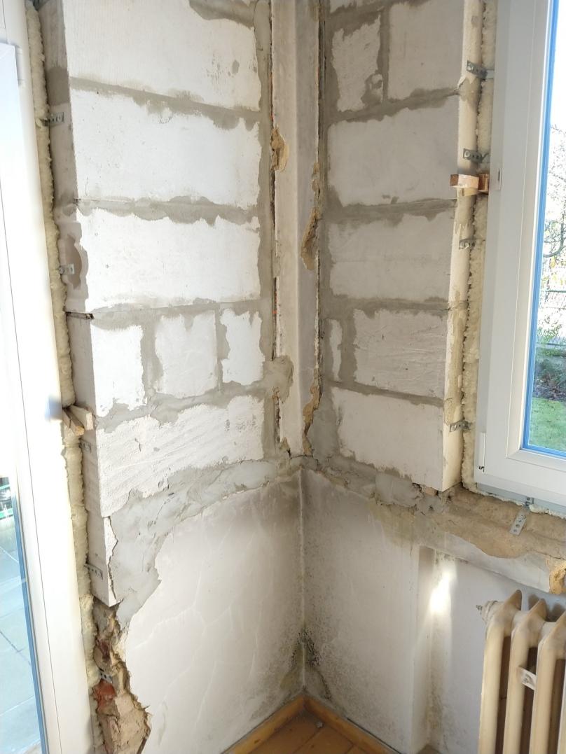

  1. Cześć, Jestem w trakcie remontu domu z przełomu lat 50/60. W jakieś 5-6 tygodni temu wykonano wymianę okien + rozkucie i przymurówkę. Niedługo po tym pojawił się grzyb. Wcześniej przy skrzynkowych oknach go nie było. Jak temperatura się obniżyła poczułem, że z kilku miejsc (szczeliny między bloczkami) wydobywa się do środka zimne powietrze- ściany są nieszczelne. Dom będzie ocieplany dopiero za jakieś 2 lata ale remont pokoju ze zdjęć będzie w najbliższych tygodniach i bardzo prosiłbym o poradę bo nie chciałbym poprawiać: czym uszczelnić szpary między bloczkami (pianka montażowa czy coś innego?) jak najlepiej obudowac okna od środka aby straty ciepła były jak najmniejsze czy konieczne jest gruntowanie muru z zewnątrz przed tynkowaniem? Ekipa, która montowała mi okna nie miała czasu na tynkowanie. Generalnie mam ogromny problem ze znalezieniem fachowca do zrealizowania remontu a chciałem poradzić się Was pod kątem technologicznym bo remont od środka wg ludzi z którymi rozmawiałem polega na wstawieniu karton-gipsu i opianowaniu okien. Chciałbym zrobić to dobrze a nie tanio. Pozdrawiam.
