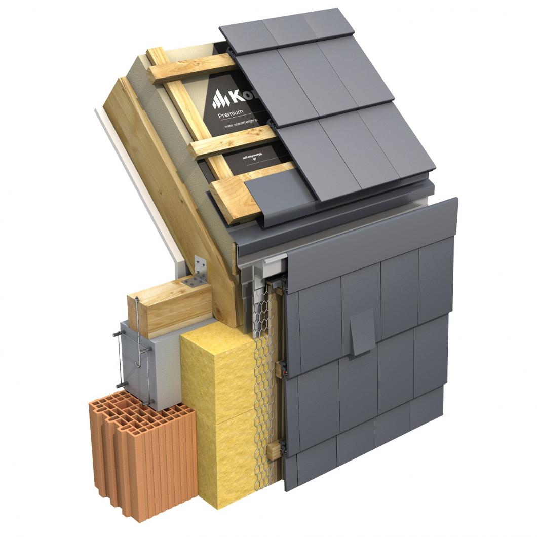

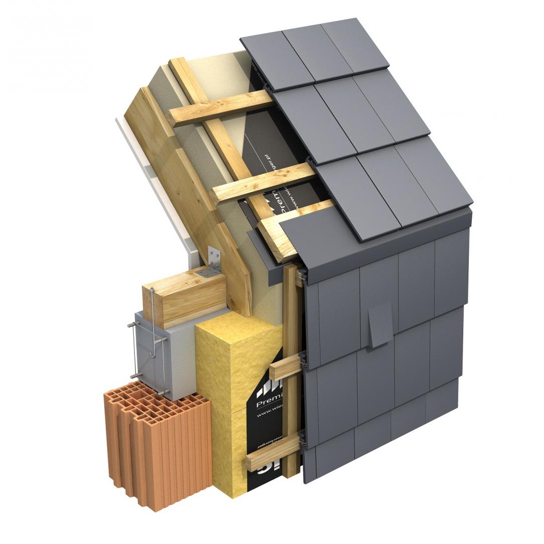

  1. Witam forumowiczów. Mam projekt dachu z dachówki która przechodzi na część elewacji i według producenta dachówki mam dwa rozwiązania odnośnie rynny. Które rozwiązanie będzie lepsze ? W projekcie mam rozwiazanie nr1 gdzie rynna ma być pod spodem dachówki na elewacji.
