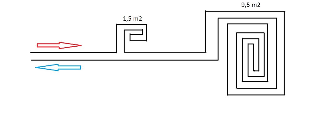

  1. Dziękuję za odpowiedź. Podłoga w WC szybciej się nagrzewa i jest cieplej. W rozdzielaczu musiałbym uciąć rurę i założyć nypel. Zastanawiam się czy nie będzie tak samo po zamianie.
  2. Witam Mam wykonane ogrzewanie podłogowe w taki sposób, że każdy pokój ma swoją pętlę ale łazienka 9,5m2 (prysznic+wanna) i WC 1,5m2 ogrzewane są z jednej pętli. Teraz jest tak, że podłoga w WC jest dużo cieplejsza niż w łazience. Czy przełożyć rurki na odwrót (zasilanie<->powrót)? Czy przejmować się tym?
