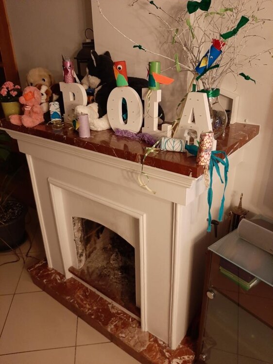

	Szanowni Państwo, kontynuuje prace z moim kominkiem (wciąż czekam na drzwiczki), udało mi się prawie zakończyć wymianę spoin między cegłami w palenisku, zastosowałem zaprawę ognioodporną Parkanex ZKO. W tyle paleniska będę montował kratkę żeliwną, przez którą realizowany będzie dopływ powietrza do paleniska. Mam pytanie co do materiału (gipsu) którym wykonać naprawę przedniej ściany kominka. Przednia ściana nad otworem paleniska mocno popękała, wykonana była z gipsu na worku jutowym, pod którymi są cegły. Pęknięcia odkryłem i poszerzyłem, pytanie jakim materiałem, gipsem? to naprawić. Zdjęcia poniżej.

	Szanowne Zdunki i Zdunowie, wracam do tematu mojego kominka (post 12404) i dzięki Waszym radom będę naprawiał wypełnienia pomiędzy cegłami szamotowymi wewnątrz paleniska, a także chcę zamontować drzwiczki. I tu moje pytanie, znalazłem takie drzwiczki: https://allegro.pl/oferta/drzwiczki-drzwi-do-kominka-kominkowe-twoj-wymiar-8882096323 od krakowskiej firmy KULIMAR. Pytanie, czy będą ok i czy to mocowanie na śruby rozporowe się sprawdzi, czy polecicie innego producenta? Foto mojego kominka poniżej: EDIT: Do tego mam jeszcze pytanie, czym (jaką zaprawą) wyrównać nierówności powstałe po odkuciu luźnych fragmentów przodu otworu kominkowego? Wystarczy zaprawa szamotowa z dodatkiem 10% cementu portlandzkiego 32,5? Nierówności dochodzą do 2-3 cm.

	Szanowni Forumowicze, posiadam w domu, w dużym pokoju na wysokim parterze kominek z lat 80, wymurowany chyba z cegły szamotowej, z niezbyt dużym paleniskiem, z zamykanym szybrem, podłączony do komina postawionego niezależnie idącego aż do piwnicy (postaram się dodać zdjęcia), z paleniskiem otwartym i bez dolotu powietrza z zewnątrz. Ma on swoje oczywiste wady jak wytwarzanie potężnego podciśnienia w domu, co skutkuje zasysaniem przez wszystkie kratki wentylacyjne zimnego powietrza z zewnątrz, co z kolei powoduje wychładzanie się całego domu poza pokojem, w którym stoi kominek, a efekt jest tym bardziej spotęgowany, przez nagrzewanie się tego pokoju przez kominek. Do tego drewno spala się w mgnieniu oka i jak wiadomo, trzeba palenisko trzeba cały czas mieć na oku. Komin jest dość wysoki, przechodzi, przez piętro i wystaje z dachu jeszcze na wysokość około 1,8m. Nigdy nie było problemu z, jak o się mówi, "cugiem?". Używam go okazjonalnie jako przyjemność, nie jako ogrzewanie, spalam około 1-1,5 m3 na rok . Jednak może używałbym go częściej gdyby nie te wady. Do tego czasem, jednak niezwykle rzadko, gdy w kominku nie jest palone zdarza się w kominie cofka i trochę śmierdzi w pokoju spalenizną z komina, ale to najmniejszy problem, a może taki urok kominka i tyle. Generalnie po przeczytaniu wielu artykułów, trochę forum (wybaczcie ale nie zdołałem przebrnąć przez te 621 stron), wymyśliłem sobie doprowadzenie powietrza z zewnątrz do kominka i zamknięcie go drzwiczkami z szybą. I tu proszę Was o radę. Po pierwsze myślałem o doprowadzeniu powietrza do samego paleniska poprzez przewiercenie bocznej ściany kominka wiertnicą i ściany zewnętrznej budynku i połączenie ich rurą, choć ten pomysł wydaje mi się trochę szalony i jako inżynier mam nieodparte wrażenie, że dość głupi, w sensie przewiercania kominka. Mam kilka opcji dostarczenia powietrza, przez pokój (w ścianie, pod ścianą), przez piwnicę, przez resztę komina schodzącą do piwnicy, ale tu także trzeba przewiercić tylną ścianę kominka??? Lub dostarczyć powietrze bezpośrednio przed drzwiczki kominka (jakaś kratka w podłodze??) Jednak zastanawiam się jak regulować dopływ powietrza do kominka w celu kontrolowania ognia, przy bezpośrednim dojściu do paleniska mamy przepustnicę, przy kratce w podłodze, jedynie regulacja przez drzwiczki. Po drugie zastanawiam się, czy założenie drzwiczek nie spowoduje, krótko mówiąc wielkiej rozpizduchy kominka, ma on już swoje lata, zaprawa szamotowa bezpośrednio przy palenisku ma już trochę ubytków... Generalnie doradźcie co można, a czego lepiej nie robić. Z góry dziękuję za wszelką pomoc.
