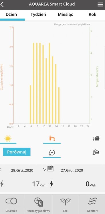

Brzmi to trochę przerażająco, że może mi mocy brakować ale może to nie jest tragedia w tej sytuacji jeszcze skoro dom nie wygrzany? Zimy super srogiej nie ma teraz a w domu jest około 19-21 stopni. Czy mam się powoli oswajać z myślą, że trzeba będzie zmienić na 9kW czy cierpliwie wygrzewać dalej? Słabo się na tym znam ale wydaje mi się, ze grzałka jest włączona, to czy z niej korzysta to inna sprawa. Tego nie wiem jak (nie wiem czy w ogóle mogę jakość) sprawdzić. Pracuje praktycznie non-stop (przynajmniej tak jest ustawiona). Zaniki zasilania nie były długie, raz awaria Tauron około30 min i dwa razy wyłączenie zasilania z powodu prac w rozdzielnicy (powiedzmy max 2h). Nie wiem dlaczego te statstyki są tylko z kilku godzin i tylko z 2 dni. Dom 200m z czego 40m to nieocieplony garaż. Całość podłogówka. Staramy się nie wietrzyć bo chyba za wilgotno teraz jest ale kupiłem jakiś osuszacz i tak z 8L wody dziennie wylewam. Rekuperator jeszcze nie uruchomiony bo jeszcze będą pylące prace wykonywane. PS. Bardzo dziękuję Wam za zaangażowanie i pomoc!

Tak wygląda centralka na jednostce wewnętrznej: Proszę nie zwracać uwagi na ilość etapów, mieliśmy kilka razy wyłączane zasilanie i trzeba było zmieniać harmonogram i zaczynać 'od nowa'. Z tego co ja rozumiem, to w tym trybie nie jest nic więcej dostepne. ALE. mam jescze połączenie z Smart Cloud. Bardzo słabo to działa, te dane które mi prezentuje nie wiem czy są wiarygodne, i mam je tylko z kilku godzin (nie mam pojęcia dlaczego) ale wygląda to tak: Jeśli temu wierzyć, to nie ma mowy o braku mocy.
