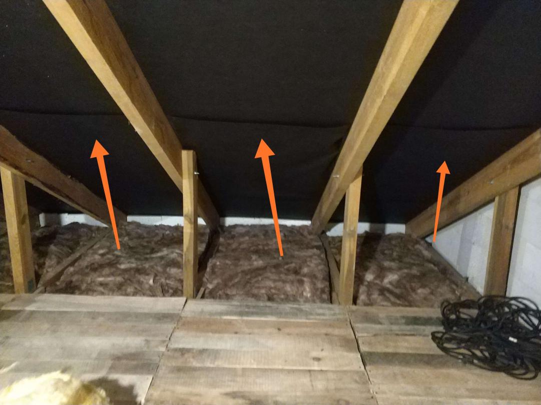

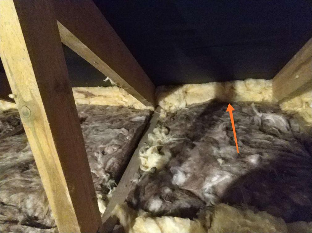

Hej wam, Mam dom parterowy ze stropem lekkim dobrze zaizolowany wełną, na stropie deski aby móc chodzić po całym strychu i trzymać tam rzeczy. W ostatnim czasie zauważyłem, ze na membranie od środku wchodzi mróz, jest to w wielu miejscach. Mam podbitkę mocno wentylowaną i zastanawiam się czy to nie przez to, że miesza się to cieplejsze powietrze z zimnym? to dzieje sie tylko na samym dole przy końcu skosów. Myślałem aby w miejscu gdzie na zdjęciach widać biały styropian nie dać trochę wełny aby zniwelować to zjawisko. [ATTACH=CONFIG]467803[/ATTACH][ATTACH=CONFIG]467804[/ATTACH]

Dziękuję za odpowiedź. 1. Obawiałem się tego, że wełna może tam zaszkodzić poprzez blokowanie wentylacji. 2. Ok super! 3. Ta membrana jest ponad rok. Był śnieg na dachu. W chwili obecnej się stopił i problem zniknął. Dachówka jest raczej ok z tego co próbowałem podejrzeć od środka. Co do rynienki to powinna się ona znajdować pod kominem tak? Co do welny na dolnych wiązarach to chodzi Ci o te dolne belki do których przybijamy deski? Hmm nie pomyślałem aby dawać tam wełnę.
Hej wszystkim Na dachu mam dachówkę betonową membranę bez deskowania, wiązary. Poniżej strop z desek, wełnę, folię i płyty GK. Dodam, że dach dwuspadowy, na czubku jest kilka odpowietrzników. 1. Pytanie Mam podbitkę wentylowaną. Od strony strychu w rogach na łączeniu ściany z pokryciem dachowym styka się styropian z membraną i jest tam przerwa (jak się domyślam dla przewiewu) Czy można przykryć ten styropian wełną aby uszczelnić te połączenie i ewentualnie zostawić szparę na wlot powietrza czy lepiej tego tak nie robić? 2. Pytanie Membrana jest kładziona jedna na drugą z małymi zakładkami. Czy mogę uszczelnić taśmą wszystkie łączenia? (Jeśli tak to może poleciecicie jakąś? 3. Pytanie Na załączonych przez mnie zdjęciach widać mokrą membranę obok komina. Myślicie, że to problem z uszczelnieniem czy też jakaś para wodna wytwarzana przez różnice temperatur (komin użytkowy do pieca 55 stopni ekogroszek) Moje pytania są stąd, że podczas silnych wiatrów, słychać go przez wełnę w domu a na strychu wiatr hula. Mam nadzieję, że wytłumaczyłem to w miarę przejrzyście, jeśli nie to proszę mi wybaczyć bo nie mam doświadczenia z budowlance a obecny dom kupiłem.
