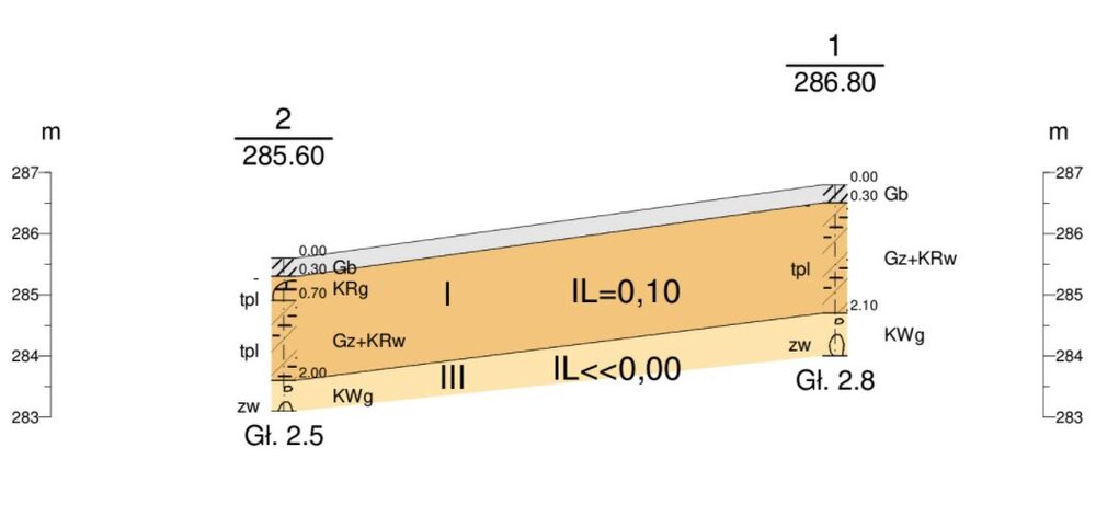

  1. Dziękuję za odpowiedź. Nawet jeśli zyskujemy przy tym posadzkę, czas, a koszt nie wzrasta znacząco ?
  2. Cześć, przeczytałem już setki stron na tym forum, ale na ich podstawie nie udało mi się podjąć decyzji. Pomóżcie proszę z wyborem. Do rzeczy: - dom podpiwniczony, na zboczu, zasypany ziemią w 70% do punktu zero (-30cm). - grunt, gliniasty, wody gruntowej do 2m nie stwierdzono - dalej nie dało się przewiercić przez wapień Poniżej jest zestawienie dwóch otworów na północnej oraz południowej ścianie domu. Założenia mamy takie. Dom 10x12 (brutto). Pompa ciepła + panele pv. Piwnica nieogrzewana, lub ogrzewana tylko częściowo, ściennym obwodem z pompy ciepła. Fundamenty które rozważamy : - tradycyjna ława, i taką też mamy zaprojektowaną - płyta fundamentowa która będzie stanowić posadzkę w garażu. Ładnie zatarta, z delikatnym spadkiem w części garażowej. Posadowiona na XPS - i tutaj dla oszczędności myślimy o warstwie 10cm - ze względu na to że nie jest to parter, a garaż i nie potrzebujemy dużej warstwy termo izolacji. - płyta fundamentowa która również będzie posadzką w garażu, lecz zamiast posadowienia na XPS, wylewamy ją na chudziaku który zostanie pokryty hydroizolacją w formie papy lub jakiegoś hydrostopu. Doradźcie proszę, co byście wybrali ? Może ktoś podpowie jakieś inne, mądrzejsze rozwiązanie ? Dzięki !
