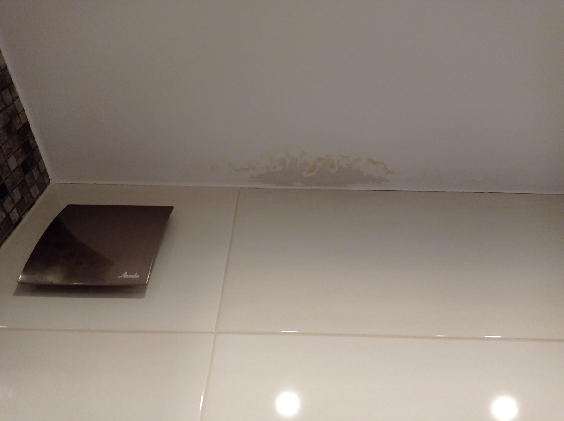

  • Kategoria

  1. Dziękuję za pomoc. Problem mokrej plamy dziś został odnaleziony, a raczej powód pojawiania się plamy. Problemem jest owy sedes u sąsiada, albo coś w sedesie, ponieważ plama wyschła i aby sprawdzić spuszczali wodę ze spłuczki kilka razy i za 15-20 minut zaczęła ujawniać się owa plama rosnąca zas do tych samych rozmiarów i kształtu co zawsze oraz z wydobywającymi się kropelkami wody na zewnątrz.
  2. I jak sie przejedzie w rogu ściany tam gdzie jest plama sa mokre palce.
  3. Nie, a oprócz tego plama Teraz sie powiększyła
