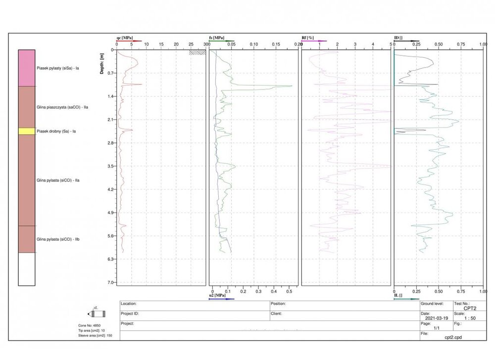

  3. Zamieszczam wyniki sondowania CPTu

  8. Pełnoprawna piwnica raczej nie wchodzi w grę ze względu na wysokie koszty. Myślałem nad przedłużeniem ścian fundamentowych w dół. W środku zostawiłbym grunt nasypowy a wymienił tylko ok 1 metra by na tym zrobić podłogę na gruncie. Odpada mi koszt wykopów i piasku na wymianę całego gruntu. Dostałem piewszą wycenę na pale CFA - 21 sztuk fi 40 cm x 5 m głębokości 52 000 netto ! Jestem w kontakcie z konstruktorem który proponuje materac z geosyntetyków. W internecie takie rozwiązania stosuje się w budownictwie drogowym ale nie znalazłem ani jednego przykładu zastosowania tego rozwiązania w przypadku budynków. Trochę się obawiam tego rozwiązania, pewnie byłoby najtańszym. Musze tą opcje dokładnie przeliczyć.
