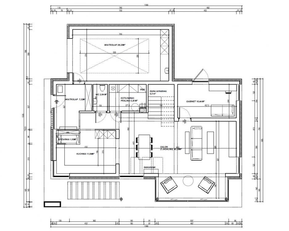

  2. Trochę czasu minęło, sporo myśleliśmy o tym naszym projekcie i urodził się nam w głowie pomysł aby jednak wykorzystać też przestrzeń nad garażem. Wzięliśmy też pod uwagę głosy m.in. pojawiające się na forum żeby zrezygnować z ryzalitu. Ogólnie zmian jest dość dużo więc, proszę ponownie o jakieś konstruktywne uwagi.
  3. Mieliśmy w planach lodówkę side by side. Nie za bardzo rozumiem tej Twojej wypowiedzi z nawiasu . Chodzi Ci o rozwiązanie z osobna lodówka i osobna zamrażarka ? Jeżeli chodzi o wiatrołap to rozwiązanie, które przedstawił nam architekt się nam podoba ze względu właśnie na to przeszklenie, które będzie doświetlać nam cały korytarz ( ścianka odzielajaca wiatrołap od korytarza ma być w założeniu takim przeszkleniem w stylu loftowym. Front domu jest od strony zachodniej, więc zależy nam na maksymalnym doświetleniu wnętrza.
  4. Ufff, dużo tych uwag ( żona znowu chce zmieniać architekta) . Zacznę od początku, a więc kwestia wiatrołapu. W zamyśle architekta jest żeby doświetlić korytarz stąd okno w wiatrołapie i pewnie trochę związana z tym jego wielkość. Mała toaleta na dole to nasz pomysł, być może lekko ją poszerzymy ale prysznic nie jest tam potrzebny, więc nie chcieliśmy tu szaleć z wielkością. Jeżeli chodzi o obrócenie biegu schodów to bardzo ciekawa rada, która z pewnością weźmiemy pod uwagę. Jak wcześniej już wspominałem to projekt jest w fazie mocno koncepcyjnej stąd np. brak wszystkich okien na szkicu. Co do wysokości stropu to architekt wspominał mi chyba o wymiarze 2,7m. Na kwestie schodów zwracałem mu uwagę, zapewniał mnie że ani nie będą one specjalnie wysokie ani nie będą wchodzić w salon. Jeżeli chodzi o ryzalit to nie sądzę, żebym tam wygrzewał się w lecie na fotelach. Są one tam umieszczone tylko poglądowo. Ten ryzalit to pomysł architekta żeby powiększyć przestrzeń w salonie, na której nam mocno zależało. Uwagi o przesunięciu go na koniec budynku i innym rozmieszczeniu wejść na taras myśle że są trafne i też przedstawię je architektowi. Okna dachowe nad antresola uważam, że dodają uroku całemu wnętrzu, więc nie chciałbym z nich rezygnować. Co do spiżarki i ogólnie całej kuchni to jest to dla nas też kluczowe pomieszczenie, więc nad układem funkcjonalnym będziemy jeszcze napewno pracować ( znowu tutaj podziękowania dla Elfir za cenne rady) . Reasumując, mam nadzieję, że architekt spełni nasze oczekiwania i nie będzie konieczności jego zmiany ale jeszcze raz dziękuję za wszystkie wasze głosy w tym wątku. W przyszłym tygodniu może będę miał coś więcej, więc jak coś to się podzielę.

  6. Dziękuje za wcześniejsze uwagi i porady. Po konsultacji z architektem wprowadziliśmy kilka zmian, będę wdzięczny jak zerkniecie i wyrazicie swoją opinie.
  7. Zarówno schody jak i rozwiazanie związane z kotłownią będzie zmienione, zmieniony zostanie także wiatrołap. Co do pralni to nie chcieliśmy tworzyć kolejnego pomieszczenia stąd pomysł aby zrobić ją na dole. Myślimy nad rozwiązaniem ze zsypem na brudy. Co masz na myśli pisząc, że kuchnia jest nie funkcjonalna? Zależało nam na tym, żeby znajdowała się ona w rogu budynku od strony drogi. Umiejscowienie jej od strony południowo zachodniej powinno zapewnić odpowiednie doświetlenie. Jeżeli tylko dostaniemy najnowsze opracowanie od architekta to oczywiście umieszczę je tutaj.
  8. dzięki za radę, słupki są już nawet umieszczone na planie.
  9. Dom w założeniu ma być jak najprostszy w budowie, dach dwuspadowy, konstrukcja z jetkami. To wymusza niestety ograniczona szerokość budynku, na długość ogranicz nas z koleji działka. Stąd pomysł o wykuszu. Chcieliśmy powiększyć przestrzeń w salonie, dodatkowo wyeksponujemy widok jaki rozpościera się z naszej działki. Oczywiście zdajemy sobie sprawę z kosztów ( choć może nie do końca ) ale coś za coś. W dalszych planach będzie fotowoltanika, więc być może pomyślimy też o klimatyzacji.
  10. Konsultowałem tą kwestię z architektem i jak najbardziej będzie taka izolacja, z racji tego, że rysunek był tylko poglądowy nie zaznaczył tam tego. Pytałem też go o schody to powiedział, że wyrobimy się z miejscem. Ewentualnie wspomniał o możliwości umieszczenia stopnia na spoczniku.
  11. A co sądzicie o rozwiązaniu z wykuszem, bo do nas póki co też to średnio przemawia? Jeżeli chodzi o architekta to po waszych wpisach żona jest już lekko podłamana
  12. Jesteśmy na początku etapu projektowania. Dostaliśmy też zdjęcia brył ale nie umieszczałem ich tutaj. Na ten moment zależy nam na jak najbardziej funkcjonalnym rozmieszczeniu pomieszczeń na parterze. Z górą myślę, że będzie zdecydowanie łatwiej.

  14. Dziękuje za uwagi. Ten korytarz nam też wydaje się nie wykorzystaną przestrzenią. Zgadzamy się również co do przejścia z garażu do wiatrołapu. Jeżeli chodzi o kotłownie to ona w założeniu ma też pełnić funkcje pralni. Co do okna narożnego w kuchni to po prostu podoba nam się to rozwiązanie pomimo ewentualnych trudności z myciem. Jeżeli chodzi o schody to będę musiał o to dopytać architekta. A o jaką izolację dom-garaż Ci chodzi? Jak ona miałaby wyglądać?
  15. Nie inspirowaliśmy się bliźniakiem i mamy nadzieje, że nasz architekt też nie. Projekt chcieliśmy indywidualny ze względu na specyfikę działki. Ma dość duży spad, droga jest od strony zachodniej. Jest położona na stoku południowym.
