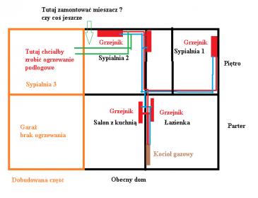

Witam, Jestem w trakcie rozbudowy domu o dodatkowe jeden pokój który będzie nad garażem i zastanawiam się dość mocno ze zrobieniem w nim ogrzewania podłogowego. Obecnie w całym domu jest ogrzewanie gazowe za pomocą grzejników. Chciałbym zapytać się czy aby rozszerzyć obecną instalację o podłogówkę trzeba by było ciągnąć dodatkowe rury spod samego kotła gazowego czy można wpiąć się by było przed nabliższym grzejnikiem w pokoju obok ? Pytam dlatego że w obecnej częsci domu chcę ograniczyć do minimum "zniszczenia" bo przechodziły nie dawno remont, więc chciałbym jak najmniej zmian dokonywać w tym co już jest. Dla zobrazowania spróbowałem narysować to o co mi mniej więcej chodzi
