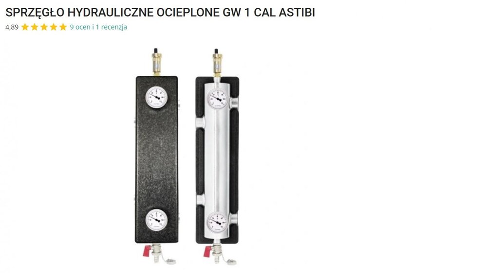

Dzięki za odpowiedź 1)Zatem lepiej w mojej instalacji zastosować sprzęgło jak piszesz, a najlepiej te podłużne. W zdjęciach umieściłem jakie znalazłem na allegro. Jeśli jest ok to prosze o potwierdzenie 2) Rozdzielacz pod sufitem niestety musi zostać, Przeróbka tego byłaby karkolomna Nie wiem czy zainstalowano poprawnie zasilanie i powrót wody z układu. Tj. Ostatnio robię sobie trochę "edukacji" i chyba na stronie afriso widziałem, że zasilanie podłogówki powinno iść z dolnej belki układu a powrót na górną. Trochę to alogiczne i nie wiem czy to ma jakieś znaczenie i czy ja sam dobrze to zinterpretowałem. 3) Nie mam rotametrów i pytanie czy to zmieniać i wtedy dużo zyskuję czy już zostawić? 4) Właśnie chcę zrobić ten układ z pompą i ze sprzęgłem. Na drugim zdjęciu umieściłem zdjęcia pompy jaką posiadam, Proszę o opinię czy będzie ona odpowiednia A może już pojść krok dalej (o ile to ma w ogóle sens) i zastosować sprzęgło z podwójnym wyjściem aby zastosować dwie pompy osobno góra i osobno dół? 5) Rura zasilająca poszczególne belki ma chyba 1 cal (3cm średnicy) -
