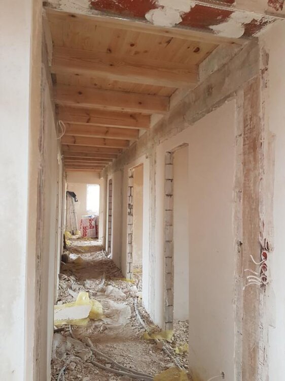

Dziękuję za odpowiedzi. W "międzyczasie" znalazłem na tym forum taką dyskusję: https://forum.muratordom.pl/showthread.php?44660-wiezba-slupy-drewniane-w-scianach Wypowiadający się tam wykonawcy (którzy cieszą się autorytetem na tym forum) zapewniają, że zastosowanie samej siatki Rabitza wystarcza. Podejrzewam, że w przypadku mojego domu na porażkę próby zatynkowania słupów i belek w ścianach znaczny wpływ mogła mieć pora roku - listopad/grudzień - śnieg, deszcze, mróz. Jak wspominałem, mamy kwiecień, a tynki są wciąż mokre. Wydaje się, że woda z tynku nie mogła odparować na zewnątrz i wsiąknęła w słupy i belki, które zaczęły pracować, powodując spękania i przesunięcia warstw tynku, oraz pojawienie się i rozrost grzybów. Podejrzewam też, że nie byłoby opisanego problemu, gdyby tynkowano w ciepłym, wietrzonym domu (np. podczas lata) - woda odparowywałaby szybko, nie wnikając w drewno. W związku z naszym tynkowaniem rozwikłania wymaga kolejne techniczne zagadnienie. Jeśli chodzi o słupy, to uzyskałem od Was wskazówki, które nasuwają rozwiązanie. Problem wciąż stanowią belki, które są podtrzymywane przez słupy. Spójrzcie, proszę, na załączone zdjęcia - przestrzenie na belkach wzdłużnych, pomiędzy belkami poprzecznymi, wypełniono styropianem. O ile położenie siatki (lub flizeliny) na słupy wydaje się łatwe (siatkę przymocuje się do ściany wokół słupa, na zakład od lewej i prawej), to jej zaczepienie na belce pod sufitem rodzi problem - jak na górze zamocować siatkę? I dlatego między innymi kierownik budowy sugeruje wyrzucić styropian i pod sufitem, pomiędzy belkami poprzecznymi, zamocować profile i do nich przykręcać płyty gipsowo-kartonowe. Na dole, pod belką wzdłużną, płyty byłyby mocowane do ściany. Jakie jest Wasze zdanie na ten temat?

"Sadowiak" dziękuję za pogłębione informacje nt. budowy drewna. I Panu Andrzejowi, za cenne wskazówki - dodam, że pan Andrzej wcześniej pomogł mi telefonicznie odnośnie ułożenia 150-letniej dachówki z demontażu. Wrócę na chwilę do tematu słupów. Pomysł z obłożeniem ich płytami gipsowo-kartonowymi wydawał mi się najlepszym, ponieważ płyty mocowane byłyby klejem i wkrętami do ściany wokół słupów - słupy byłby zamknięte jakby w suchych pudełkach. Do tego płyty zapewniałyby odpowiednią sztywność, która dystansowałaby je od słupów. Z drugiej strony, z sugestii zarówno pana Andrzeja, jak i p. "sadowiaka" wynika, że tynk może przywierać do słupów. Różnica jest taka, że "sadowiak" wskazuje, że można "moczyć" słupy tynkiem - flizelina lub papier "zatopione" w tynku, a p. Andrzej mówi, że słupy należy odseparować od mokrego tynku folią. Zatem, czy "moczyć" słupy tynkiem czy od niego izolować? I co z tym przywieraniem tynku do słupów? Dodam też, że warstwa tynku jest u mnie dość nierównomierna - od 0,5 cm do nawet 3 cm.

Od prawie dwóch lat trwa budowa naszego wymarzonego domu. W zeszłym roku wzniesiono dach i stropy - konstrukcja jest eksponowana - krokwie, belki i słupy są widoczne, jako dekoracja pomieszczeń. Jako strop/sufit w całości domu wykonano pełne deskowanie widoczne od spodu - deska heblowana, łączona na pióro-wpust. W części salonowej mamy przestrzeń otwartą do połaci dachu (dach dwuspadowy) - ocieplenie nakrokwiowe (płyta poliuretanowa Efisarking 12 cm). W części sypialnianej strop przygotowany do ocieplenia wełną (położona żółta folia i legary) - dach nie będzie ocieplony (poddasze nieużytkowe). Do wykonania konstrukcji i deskowania w całości wykorzystano drewno sosnowe. Elementy konstrukcyjne (belki, krokwie, legary, słupy) nie były ani suszone, ani heblowane, ani impregnowane. "Dachowiec" informował nas, że impregnacja nie jest konieczna i że jej rola w zabezpieczeniu drewna jest marginalna. Deski na sufit wykonano z drewna wysuszonego i heblowanego dwustronnie. Również bez impregnacji. Ściany domu nie są jeszcze ocieplone. Dom nie jest ogrzewany. W listopadzie/grudniu 2020 wykonano tynkowanie maszynowe - tynk gipsowy. Mamy kwiecień 2021 - tynki jeszcze nie wyschły - są mokre z tym się liczyliśmy - tynkarze mówią, że mają wyschnąć w maju. Tynk popękał tez na słupach i belkach zatynkowanych z wykorzystaniem plastikowej siatki. W tym przypadku również nie jesteśmy zaskoczeni - tynkarze ostrzegali, że tak może się stać. Nie chcieliśmy jednak okładać ścian płyta GK. Pęknięcia i przemieszczenia tynku stały się na tyle widoczne, że zdecydowaliśmy się słupy i belki odsłonić - plan jest taki, by miejscowo obłożyć je płyta gk, która będzie przyklejona i przymocowana do ścian (by nie dotykaly słupów). Po czym płyta gk będzie zatynkowana, tak by zrównać się z pozostałym tynkiem na ścianach. Skuwając tynk zauważyliśmy, że pojawiły się na nim wykwity grzyba. Jest to przezroczysty i szarawy "meszek" pleśni (chyba pleśni?). Najwięcej plam jest w miejscach, gdzie pod spodem było drewno. Plamy są jednak również w miejscach bez drewna. Najbardziej widoczne są ciemne plamy na heblowanych deskach sufitowych - grzyb wykwitł na styku mokrego tynku z drewnem. Zakupiliśmy preparat na bazie z chloru do usuwania grzyba z drewna - Weiss Holz. Wydaje się działać - sinizna znika, choć nie całkiem - smarowaliśmy jednokrotnie. Liczymy, że aplikacja kolejnej warstwy pomoże. Preparat nałożyliśmy też na belki i słupy, które były zatynkowane - choć ich estetyka nie jest istotna, tak jak w przypadku desek stropowych - będą zakryte. Po tych przykrych doświadczeniach podjęliśmy decyzję, że drewno chcemy zabezpieczyć - przed grzybem, ogniem, utrata koloru i degradacją. Dodam, że informacja od dachowca (by nie impregnować) podobała nam się - wiemy, że aplikacja chemii wykończeniowej na drewno sprawia, że traci ono pierwotny, naturalny kolor, w większosci przypadków sprawiając, że staje się ono żółto-pomarańczowe. I tu prośba do Was, Drodzy Forumowicze, o polecenie dwóch sposobów/środków : - na zabezpieczenie elementów konstrukcyjnych (belki, słupy w ścianach, belki i słupy na poddaszu, niewidoczne z dołu części desek sufitowych) - na zabezpieczenie oheblowanych/widocznych części desek sufitowych. Pamiętam, przed kilku laty wykonałem cyklinowanie podłogi w mieszkaniu. Odkryta dębina desek była piękna - szaro-zimno-biała. Kupiłem jednoskładnikowy, rozpuszczalnikowy, rzekomo b. dobry lakier do podłóg (najdroższy w Liroju). Po aplikacji przezroczystej substancji kolor podłogi stał się żółto-pomarańczowy. Starej daty stolarz wspominał, że podczas lakierowania drewno wydziela garbniki, które zabarwiają drewno na kolory o ciepłej tonacji. Ponoć zastosowanie lakieru dwuskładnikowego (z podkładem?) zatrzymuje proces zmiany koloru drewna na skutek procesu lakierownia. Dodam, że chcemy mieć pewność, że nasza sosna (i tak już nieco żółta z natury) nie stanie się jeszcze bardziej żółta. Jeśli zatrzymanie żółknięcia nie jest możliwe, to może warto szukać środka rodzajem jakiegoś "wybielacza/zszarzacza"? Mam nadzieję, że znajdzie się wśród Was specjalista, który zechce się podzielić swym doświadczeniem. Za co z góry dziękuję. P.S. W załączeniu prezentuje 3 fotografie ze ścianami i stropem po skuciu tynków. W rogach widoczne są ślady obecności grzyba.
