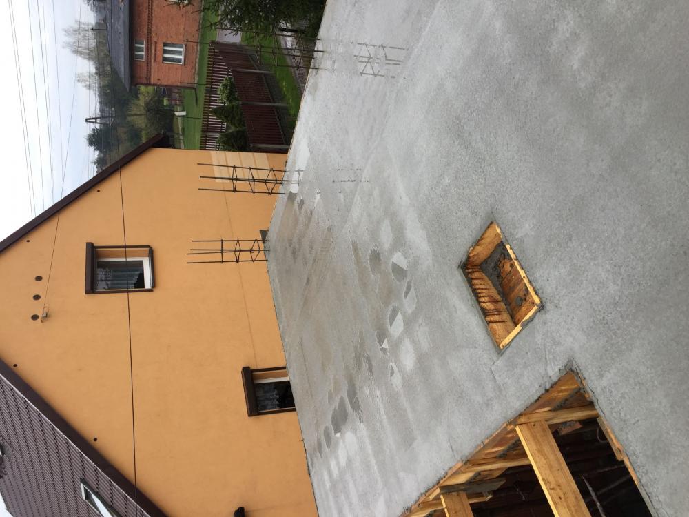

Zapadnięty beton między zbrojeniem górnym stropu
atiiii4 odpowiedział atiiii4 → na topic → Ściany, okna, stropy, kominy, garaże
Tak, beton był dość gęsty, żwir ~2cm. Na dzień dzisiejszy bez zmian, nic nie popękało, więc to cieszy Oj no to widać, że łata miała pomóc, a nie umyślnie użyta zaszkodziłą Ciężko powiedzieć jaki cement w betonie, bo to beton B25 z betoniarni i tylko tyle napisali, wiem, że na pewno bez żadnych przyśpieszaczy i opóźniaczy, bo betoniarnia jest 1km oddalona od budowy.. Nie wiem czy się tym przejmować i ewentualnie przy laniu wieńca dolać ten 1cm, czy to już bez sensu i robić normalnie wylewkę, bo wytrzymałość to ma.. obliczałem jaki powinien być strop przy tym projekcie i wyszło ~13cm, tak więc te 15cm jest z zapasem, jedynie według mnie te strzemiona były przesadzone i przez to tak wysoko wyszło te zbrojenie górne :/ -
Jak myślicie, gdzie był błąd? Zbyt wysoko zbrojenie? Niestety dla wieńca i belek 25x25cm strzemiona 21cm:bash: otulina betonu min 1cm max 2cm.. Czy to tylko kwestia wizualna i posadzka zakryje, czy jest powód do martwienia się i osłabienie konstrukcji? Strop monolityczny zbrojenie górne i dolne beton B25 z betoniarni, zawibrowane łatą wibracyjną i wibratorem buławą w wieńcach i belkach. Ku mojemu zaskoczeniu nic nie pękło, nie ma ani jednej ryski. Beton cały czas pielęgnowany podlewany 7 razy dziennie
