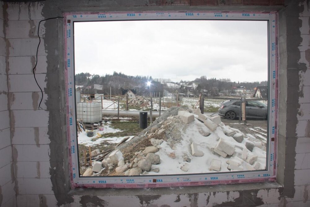

  1. Witam szanownych forumowiczów. Wrzuciłem temat u ekspertów https://forum.muratordom.pl/showthread.php?370870-Nieprawid%C5%82owy-monta%C5%BC-prosz%C4%99-o-opini%C4%99 proszę o pomoc w rozwiązaniu problemu.
  2. Wykonawca wpadł na budowę w 4 ekipy i chcieli zrobić wszystko szybko i byle jak. Ponieważ byłem przy pracach zacząłem zadawać pytania i brakło im czasu. Stwierdzili, że dokończą w późniejszym terminie. Związane to było również z montażem rolet, który od razu zakwestionowałem - wykonawca przyznał mi rację i ustalono,iż dokończą po dokupieniu alutermy .
  3. Witam, kilka dni temu wykonano u mnie ciepły montaż okien (montaż został przerwany, ze względu na duże niedociągnięcia). Proszę o opinię czy ten montaż jest prawidłowy. Kliny pod dużymi oknami nie zostały opianowane zarówno od zewnątrz jak i od wewnątrz. Po kilkuminutowym niewielkim opadzie deszczu okno przecieka (załączam zdjęcie - załączam róznież zdjęciu drugiego identycznego okna z niedokończonym montażem gdzie widać jak wykonano opianowanie z pominięciem klinów). Jak powinien wyglądać prawidłowy montaż dużego okna? Co powinno być wykonane i w jaki sposób aby montaż był naprawdę ciepły i szczelny? Bardzo proszę o pomoc
