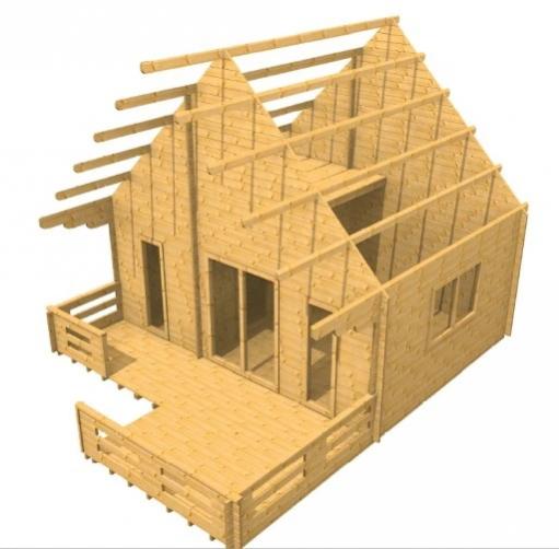

    dach bez krokiew
    Przeszukując oferty domków natrafiłem na ciekawą konstrukcję dachu bez krokiew. Jak się nazywa takie rozwiązanie i jakie ma zalety? źródło = https://allegro.pl/oferta/domek-drewniany-chaber-45-z-antresola-35m2-7625292775 O ile kształt i proponowany rozkład pomieszczeń mi się podoba, to niestety wolałbym więcej światła wewnątrz a to wymagałoby zrobienia okien dachowych co oznacza spore osłabienie konstrukcji przez wycięcie 1 albo nawet 2 "poprzecznych krokiew". Myślicie że jakiś konstruktor by się podjął czegoś takiego? Czy byłoby problematyczne "przerobienie" projektu na klasyczne krokwie "pionowe"?
