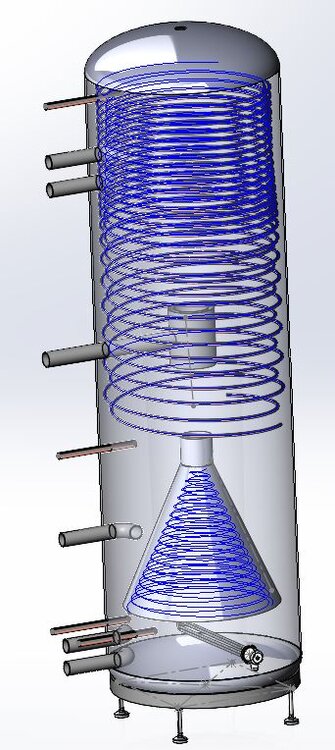

  3. Witam Po przeczytaniu wątku rozpoczynam pracę związane z budową bufora (mam nadzieje że o niczym nie zapomniałem ). Podstawą bufora jest baniak 800l z parowozu (producent z ostrowa wlkp., wymiary 2,4m wysokości, 65cm średnica wewnętrzna, ścianka 8mm), do bufora planuje podłączyć piec na pellet, ale przyszłościowo zostawiam sobie możliwość podłączenia pompy ciepła (DIY), no i oczywiście solary(wężownica to 31mb rurki fi15). Mam też kupione 2x50m rurki fi15 na wężownice CWU. Na każde wejście i powrót planuje zamontować zawór zwrotny grzybkowy (cały mosiężny). Z racji tego że 1 rys to 1000 słów wrzucam wycinek modelu do oceny zanim zacznę wiercić, ciąć i spawać. Zastanawiają mnie dwie rzeczy: 1) z jakiej blachy zrobić lejek 1mm wystarczy? 2) czy rurka lejka powinna być długa pod "sufit" i ponacinana, czy zostawić jak jest?
