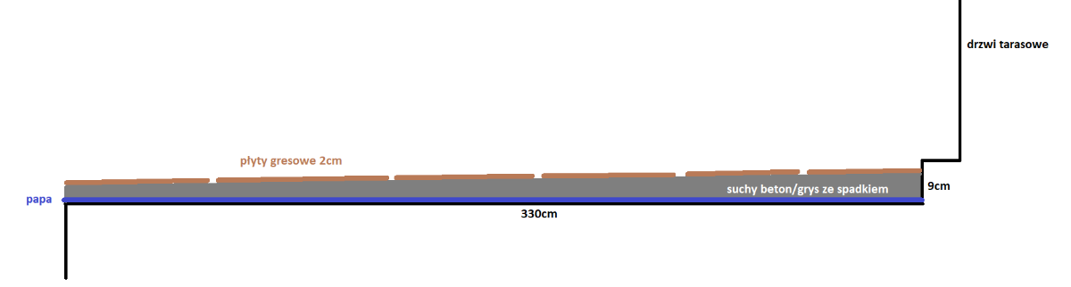

  3. Witam, posiadam idealnie poziomy taras betonowy, który chciałbym wykończyć płytami kamiennymi/gresowymi. Planuję położyć warstwę hydroizolacyjną z papy, na to wysypać grys lub mieszankę suchego betonu, która będzie tworzyła spadek ok. 1-2%, a następnie ułożyć płyty o grubości 2cm. Proszę o opinię, czy takie wykonanie będzie prawidłowe. Jedyne do czego mam wątpliwości, to czy woda, która będzie spływać i wpadać w fugi pomiędzy płytami, nie spowoduje zbyt dużego nasiąknięcia podłoża (suchego betonu/grysu). Ewentualnie myślałem o uzupełnieniu fugi jakąś specjalną hydrofobową mieszanką, jeśli jest taka na rynku. Problem obrazuje załączony rysunek. Oczywiście pominąłem na nim szczegóły typu wywinięcia papy, okapniki itd. Dziękuję za pomoc
