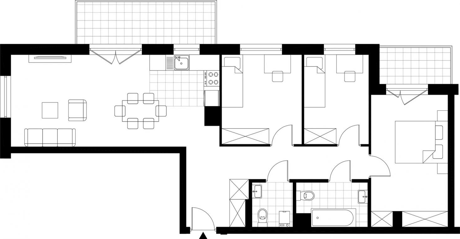

  1. Dzięki za odpowiedź - właśnie tego najbardziej się obawiam, że w teorii wszystko fajnie, a potem wyjdą kwiatki . Myślałem o drugiej opcji, żeby zrobić jedną taflę w salonie i przejść na korytarz i jednak przeciąć to w pokojach tych mniejszych i albo tam pociągnąć w poprzek z korytarza albo dać wzdłuż tak jak piszesz. Tylko jeśli w korytarzu będzie jeden sposób ułożenia a w pokoju inny to też może nieco dziwnie wyglądać, chociaż oczywiście przy zamkniętych drzwiach tego nie widać... Możesz powiedzieć, jak w tej sytuacji u rodziców to ostatecznie ułożyłeś?
  2. Dodatkowe pytanie, czy przy metrażu powyżej 70-80 m2 powinno się już robić panele winylowe na klej, czy na klik też mogą być?
  3. Nie jest to reklama, ale możesz sprawdzić listwy progowe od Arbiton: https://arbiton.com/pl/profile-podlogowe Co prawda nie miałem aż 22 mm róznicy, ale przy 10-12 mm taka listwa progowa (dopasowana do spadku) zachowuje się dobrze i nie odkleja się (jest odpowiednio wyprofilowana).
  4. Cześć, Chciałem na bazie Waszego doświadczenia doradzić się, jak powinno zostać zaplanowane układanie paneli winylowych, aby można było je ułożyć na klik bez układania od tyłu i bez dylatacji. Czy montaż powinien rozpocząć się od lewego górnego narożnika? Czy widzicie tutaj jakieś potencjalne przeszkody/trudności - na przykład kwestia przejść przy drzwiach? W części kuchennej będzie najprawdopodobniej gres i tak samo w łazienkach. Z góry dzięki za wszelkie rady.
