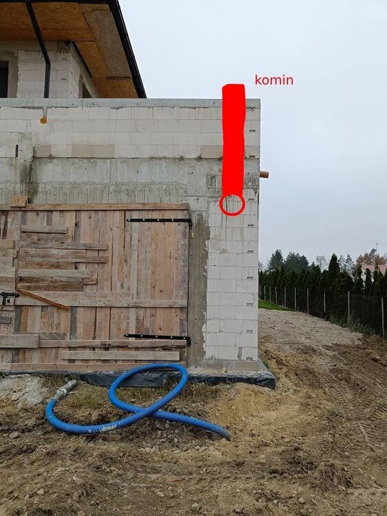

  1. Cześć, chciałem wstawić na czas zimy tymczasowo kozę taką jak na zdjęciu: Problem jest taki, że nie mam w domu komina, dlatego chciałem zrobić tym czasowo przejście przez ścianę w garażu. Projekt jakbym to widział: Mam kilka pytań: Czy wystarczy, że wystawie rurę +-1m ponad ścianę garażu, czy są jakieś wytyczne co do wysokości rury? Czym zaizolować przejście w rury? (ściany są z silikatów) Czy o czymś jeszce powinienem wiedzieć? Z góry dzięki za odpowiedź
