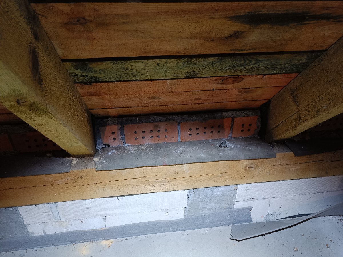

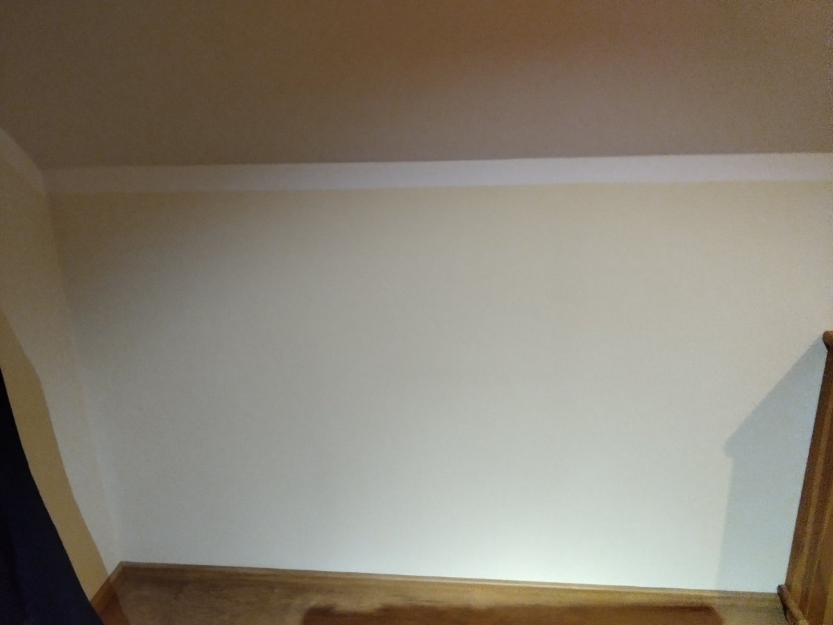

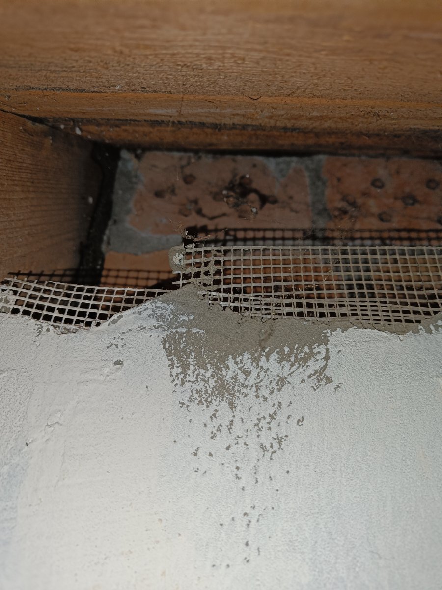

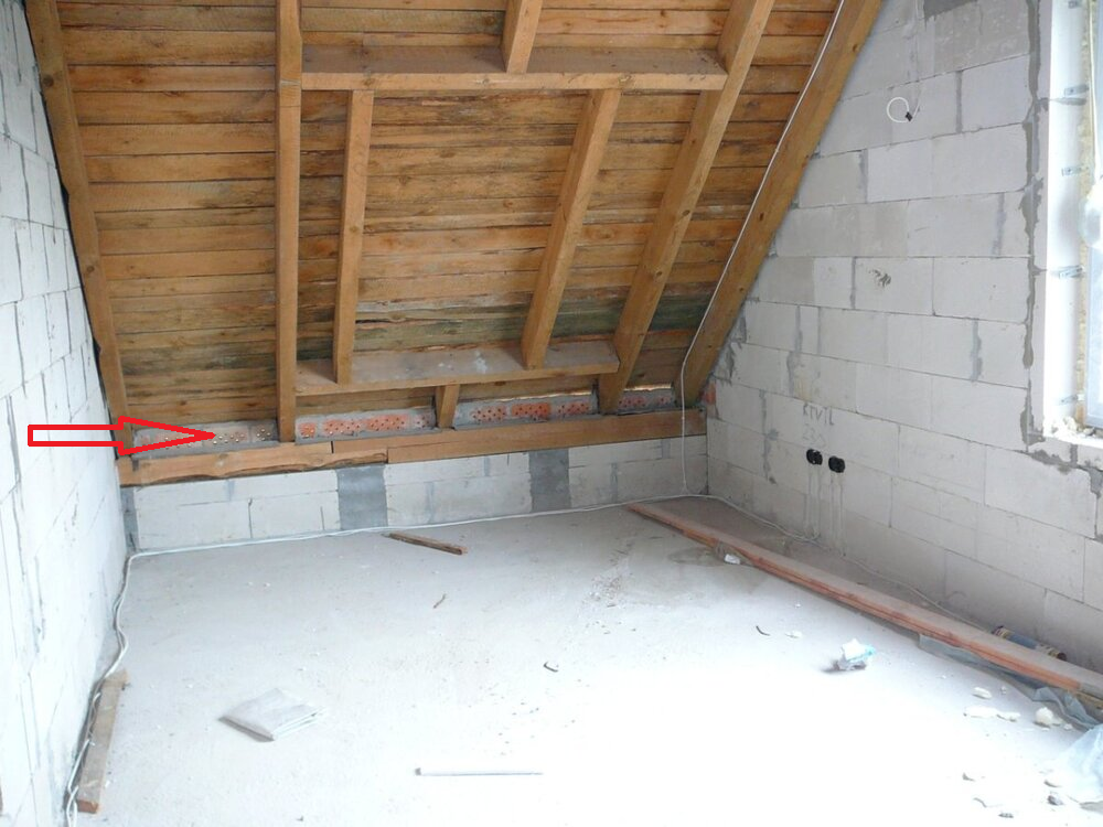

Odświeżam wątek – po zdjęciu podbitki zrobiłem kilka zdjęć od zewnątrz. Widać na nich cegły dziurawki wypełniające przestrzeń między murłatą a deskowaniem połaci dachowej (najprawdopodobniej w celu wyrównania różnicy szerokości pomiędzy ścianą nośną z suporeksu 24 cm a murłatą o szerokości ok. 14 cm). Warstwa ocieplenia z zewnątrz kończy się przed tym pasem cegieł. Załączam też zdjęcia od wewnątrz (archiwalne) oraz najnowsze, już po zamknięciu skosów. Pod płytą GK znajdują się dwie warstwy wełny mineralnej (sprawdzone – zrobiłem kontrolny otwór). Mam pytanie: Czy mimo ocieplenia od środka, ten pas z cegły i wieńca od zewnątrz nie będzie się wychładzał? Na strychu (wys. ok. 1 m) wełna się kończy, a sam strych nie jest ocieplony. Czy w takim przypadku powinienem dołożyć ocieplenie wieńca i cegły dziurawki od zewnątrz, taką samą grubością jak reszta ściany? Lub macie inne rekomendacje? -
