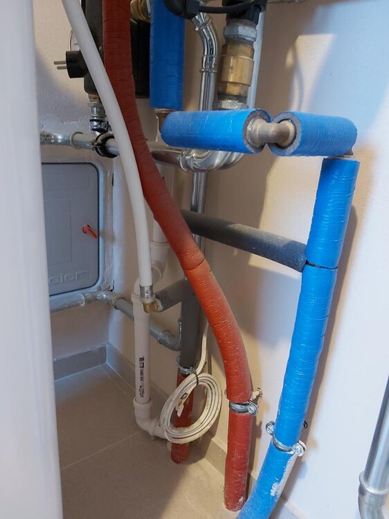

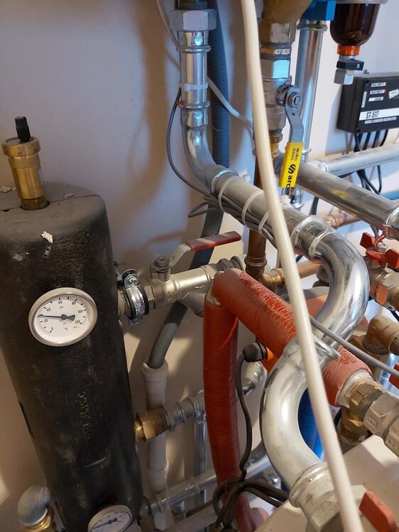

Hałas pompy odpowiedzialnej za piętro nie dawał mi spokoju, więc postanowiłem zmienić bieg z 3 na 2. 1. Hałas zupełnie ustał na 2 biegu kiedy chodzi tylko pompa od piętra. Jeśli jednocześnie są włączone pompy od parteru i piętra (obie na 2 biegu) to pompa od piętra delikatnie "pyrka", tak jakby miała lekkie drgania, które są słyszalne tylko w kotłowni. Mimo wszystko lepsze to niż ciągły szum na 3 biegu słyszalny w całym domu. Co może być przyczyną? 2. Jeśli na 2 biegu jest ogrzewane tylko piętro to rotametry mają mniejsze przepływy niż na 3 biegu. Czy to normalne? 3. Kiedy jednocześnie grzeje parter i piętro (obie pompy na biegu 2) to na dole są dobre przepływy, a na górze praktycznie zerowe. Co może być przyczyną?
Dziękuję za odpowiedzi. Chciałbym dopytać jeszcze o kilka spraw, żeby mieć pewności: 1. Czy patrząc na załączone zdjęcia i filmy cała instalacja wygląda na poprawnie zamontowaną? 2. Jeżeli zbyt wysoki bieg na pompie obsługującej poddasze powoduje hałas (na pompie do parteru brak hałasu) to czy zmniejszenie biegu nie spowoduje, że poddasze będzie nagrzewało się wolniej lub będzie słabiej grzało? 3. Czy wszystkie rotamtery można rozkręcić na maksa czy są jakieś ograniczenia w maksymalnym przepływie w instalacji? Czy jak zwiększe przepływ na jakiejś pętli to będzie kosztem przepływu w innej?
Sprzęgło hydrualiczne jest widoczne na załączonych zdjęciach i filmie, jest to Afriso Basic. Załączam zdjęcia instalacji oraz link do filmu, gdzie jest pokazana cała instalacja.
Witam. Do ogrzania w domu mam 130 m2 (parter+piętro). Styropian podłogowy 17 cm, fasadowy 20 cm biały, wełna na poddaszu 30 cm. Posadzki i tynki robione w październiku zeszłego roku, ocieplenie zewnętrzne w sierpniu tego roku. To moja pierwsza zima w tym domu. Wszędzie ogrzewanie podłogowe. Temperatura zasilania na kotle gazowym kondensacyjnym ustawiona na 34 stopnie. Dom i góra temperatura na sterowniku pokojowym 20.6 stopnia. Instalacje mam ustawioną tak, że po osiągnięciu temperatury zadanej pompa przestaje pracować do momentu dolnej granicy histerezy. Październik i pierwsza połowa listopada tylko przepalałem wieczorami, natomiast ogrzewanie na stałe włączyłem 14 listopada. W ciągu ostatniego tygodnia, gdzie cały czas były ujemne temperatury średnie dzienne zużycie to 6,2 m3 za ogrzewanie + CWU. Czy to dużo biorąc pod uwagę, że to pierwsza zima kiedy dom jest ogrzewany?

Załączam zdjęcia instalacji, rotametrów, oraz podłogówki niektórych pomieszczeń w trakcie kładzenia. Ponieważ męczy mnie temat instalacji, bardzo proszę o pomoc w poniższych sprawach: 1. Hałas kiedy włącza się ogrzewanie piętra. Przy ogrzewaniu wody oraz podłogówce na parterze nie ma tego dźwięku, natomiast jak załączam górę to oprócz lekkiego szumu kotła (którego praktycznie nie słychać), pojawia się stałe buczenie w tle, które rozchodzi się po całym domu. Załączam linki do filmów - porównanie jak jest cicho gdy pracuje przy ogrzewaniu parteru, a jak głośno ogrzewając piętro. Ciężko mi zlokalizować skąd dokładnie pochodzi ten dźwięk. Dźwięku nie słychać odtwarzając filmy na komputrze. 2. Ocena instalacji oraz skrzynek z rotametrami - czy to wygląda w porządku? 3. Rotametry - Mam zainstalowane magnetyczne. Na zdjęciach niektóre prawie nie mają przepływu, ale w rzeczywistości grzeją, natomiast cięzko mi ocenić czy po przestawieniu nie byłoby lepiej. - czy można wszystkie rotametry odkręcić na maksimum czy jest jakieś ograniczenie? - w jaki sposób je regulować? Największy przepływ na najdłuższych pętlach? - czy jak grzeje jednocześnie parter i piętro to przepływy na rotametrach powinny być takie same jakbym ogrzewał tylko sam dół lub górę czy bedą wtedy mniejsze? - czy to możliwe, że przepływy w tych prawie zerowych są prawidłowe, tylko rotamtery magnetyczne zacinają się? Kiedyś mi tak powiedział hydraulik, że czasami się zacinają, ale mimo to działają. Czasami jak puknę to opada w dół lub gdy zbliżę śrubokręt to też idzie na dół, więc tak faktycznie może się zdarzyć? 3. Niestety mam ustawione, że po osiągnięciu temperatury zadanej pompa się wyłącza. Hydraulik wspominał, że w obecnym systemie nie mam możliwości, żeby ustawić ciągłą pracę pompy. Jest to dla mnie utrudnienie, ponieważ posadzka wychładza się po osiągnięciu temperatury zadanej i ponownie mija kilka godzin zanim się nagrzeje. - patrząc na moją instalację czego potrzeba, żeby pompa mogła pracować cały czas nawet po osiągnięciu temperatury zadanej (choćby na minimalnej mocy)? - czy przy kotle kondensacyjnym i ogrzewaniu podłogowym wskazana jest ciągła praca pompy czy faktycznie powinna się wyłączać? - czy rozwiązanie z pompą pracująca nawet po osiągnięciu temperatury zadanej to powszechne rozwiązanie i czy rzeczywiście jest w stanie podtrzymać osiągniętą temperaturę, poprawiając przy tym komfort cieplny? Z góry dziękuję za pomoc.
Dziękuję za odpowiedź. Mam jeszcze ostatnie pytania na koniec, żeby mieć pełny obraz: 1. Czy kocioł grzejąc jednocześnie parter i piętro wolniej nagrzewa obie kondygnacje? Mam wrażenie, że ogrzewając jednocześnie dół i górę szybciej nagrzewa się parter. Kiedy grzeje tylko górę to temperatura wzrasta tam szybciej niż grzejąc jednocześnie górę i dół. 2. Kocioł mam w kotłowni na parterze. Kiedy podgrzewa wodę lub parter to w domu nie jest słyszalny. Kiedy włacza się ogrzewanie na górze to słychać go w całym domu (nie wiem czy to dźwięk kotła czy pompy obiegowej). Na pompie Ibo Beta 2 odpowiedzialnej za dół jest wartość 21 i pierwszy bieg. Na pompie odpowiedzialnej za górę jest 45 i trzeci bieg. Czy to normalne, ze szum jest słyszalny w całym domu i czy można to zredukować ustawieniami? Czy jednak pompa odpowiedzialna za górę musi chodzić głośniej? 3. Czy wolniejsze nagrzewanie się pomieszczeń może mieć związek z tym, że to pierwsza zima kiedy dom jest ogrzewany? Czy jest to bardziej kwestia ustawień kotła/pompy?
