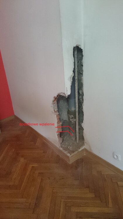

Dzień dobry, bardzo proszę Was o poradę odnośnie wpięcia się do pionu kanalizacji żeliwnej. Chciałbym wykonać dodatkowe pdejście do podpięcia zmywarki/zlewu/pralki na przedstawionym poniżej pionie kanalizacji żeliwnej. Część pionu została wymianiona przez poprzedniego właściciela na PCV - jednak wysokość podejścia kanalizacji, które chciałbym wykonać wypada na ciągu rury żeliwnej (poniżej kielicha rury żeliwnej). W jaki sposób najlepiej wykonać taki zabieg? Jeśli przytnę rurę żeliwną to pozbędę się kielicha, a wymiana tego odcinka nie wchodzi ze względu na mieszkanie poniżej, do którego niestety nie uzyskam dostępu.
