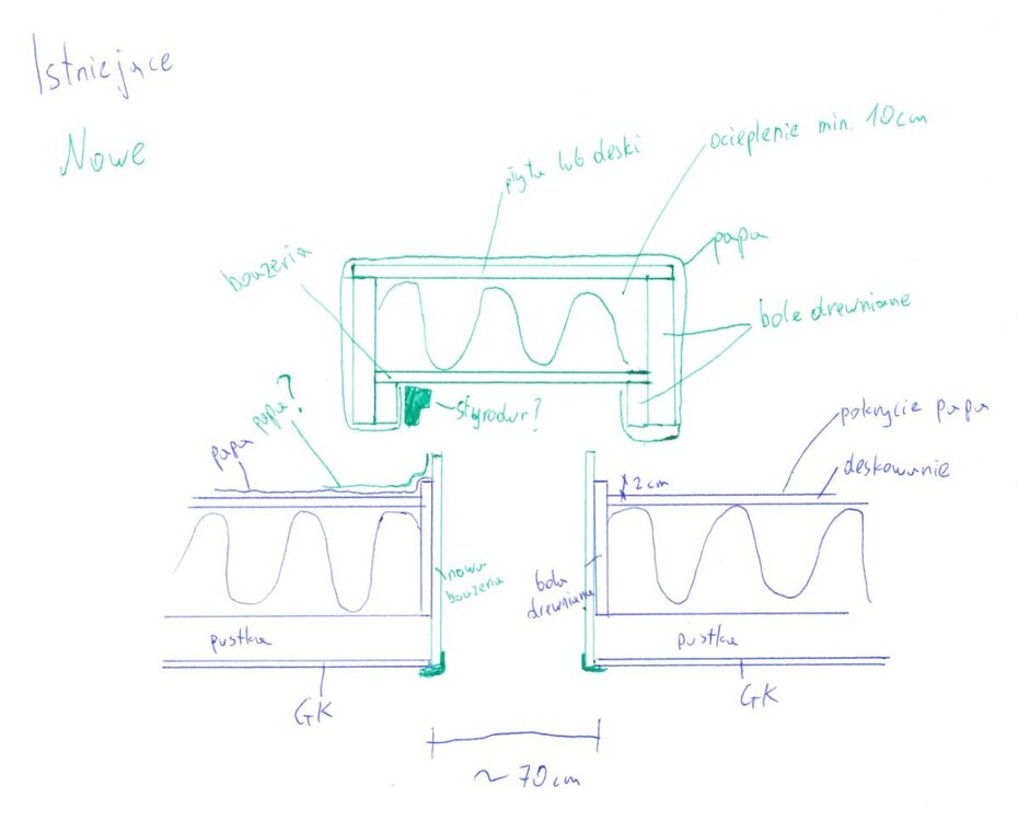

    Wyłaz na dach
    Witam, Potrzebuje zrobić nową pokrywę/wyłaz na dach. Stary wyłaz jest już rozsypce a dodatkowo zachodzi tylko o te 2 cm i w zimie przemarza. Myślałem żeby od środka wyjścia dać boazerię i wysunąć ją wyżej (jeżeli trzeba dołożę nowy pas papy od zewnątrz). Nowy wyłaz chciałbym zrobić z boli drewnianych, w środku go ocieplić a z zewnątrz obłożyć papą. Wyłaz zrobiłbym szerszy żeby była lepsza izolacja. Problem jest taki że papa do papy słabo przylega i chciałbym dać coś dodatkowego np. styrodur lub jakaś guma? O wodę się nie martwię ale o przenikanie zimna.
