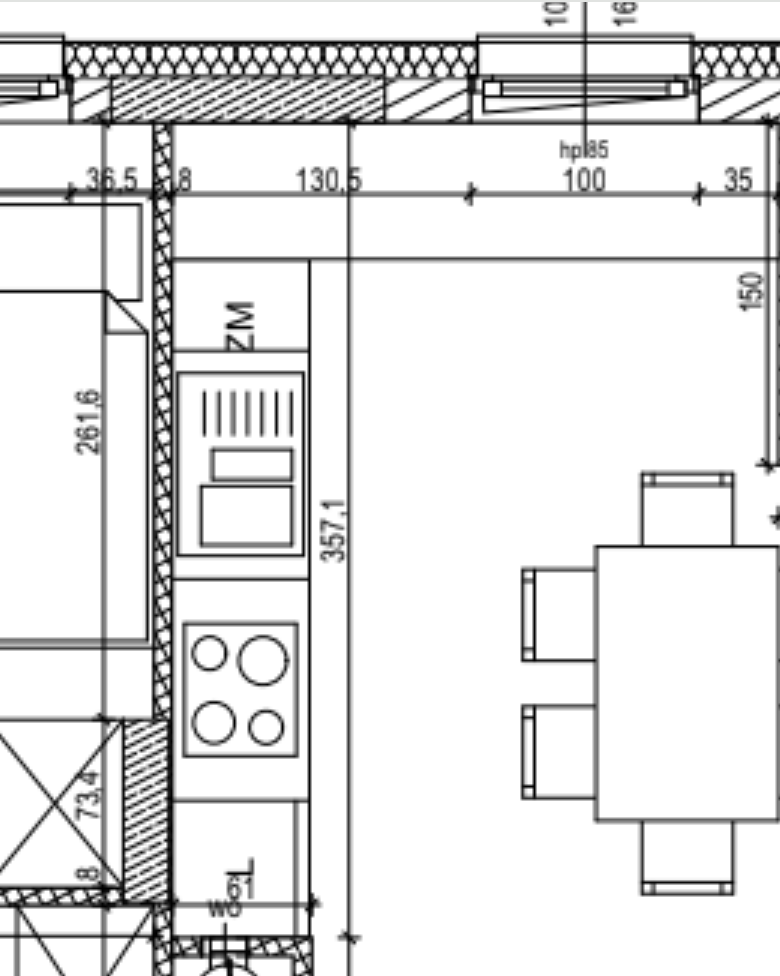

  1. To 3 mieszkanie które kupuje i poprzednie 2 miały ściany z silikatu i były tynkowane. To są moje obserwacje i doświadczenie. Ściana gdzie jest aneks ma 2,61m. Załączam screen ściany aneksu kuchennego. Z filmu instruktażowego wnioskuje że ściany nie są kotwione. Taka ściana łaczy się z ścianą nośna za pomocą kleju i zatopionej w nim taśmy korkowej. Kuchnia jest otwarta na salon. Bardziej chodziło mi o akustykę w sypialniach które są oddzielone od strefy dziennej 8cm ścianą z multigips. Teraz mam ściany 8cm plus tynk to daje ok 12cm i jest ok. Nie wiem z jak dużym pogorszeniem jakości trzeba się liczyć.
  2. Dzień dobry Zakupiłem mieszkanie w stanie deweloperskim. Z racji tego że inwestycja jest w trakcie budowy chcę jak najbardziej wykorzystać efekt zmian lokatorskich. Zauważyłem że w ostatnich latach trendem jest budowanie ścian działowych z płyt gipsowych MULTIGIPS o grubości 8cm oraz 10cm w łazience. https://www.multigips.de/pl/category/plyty-gipsowe/produkty/plyty-zwykle/ Nie inaczej jest w przypadku mojego mieszkania. Wydaje mi się że jedyną korzyścią z tego rozwiązania jest oszczędność dla dewelopera ponieważ nie trzeba tynkować ścian i jest większa powierzchnia użytkowa. Obawiam się że ściana o grubości 8cm z tego materiału to nie jest najlepsze rozwiązania dla zabudowy kuchennej która będzie po sam sufit. Mam także obawy o akustykę tego rozwiązania. Na etapie zmian lokatorskich mogę zmienić (oczywiście za dopłatą) mateirał ścian działowych wewnątrz lokalowych na bloczek silikatowy o tej samej grubości + tynk. Stąd moje pytanie czy moje obawy mają uzasadnienie ? Czy faktycznie multigips to nie najlepsze rozwiązanie dla ciężkiej wiszącej zabudowy? Czy silka 8cm będzie lepszym rozwiązaniem niż multigips i jest warta dopłaty (+/- 150zł za m2 z tynkiem) Z góry dziękuje za wszystkie merytoryczne odpowiedzi i sugestie. Pozdrawiam
