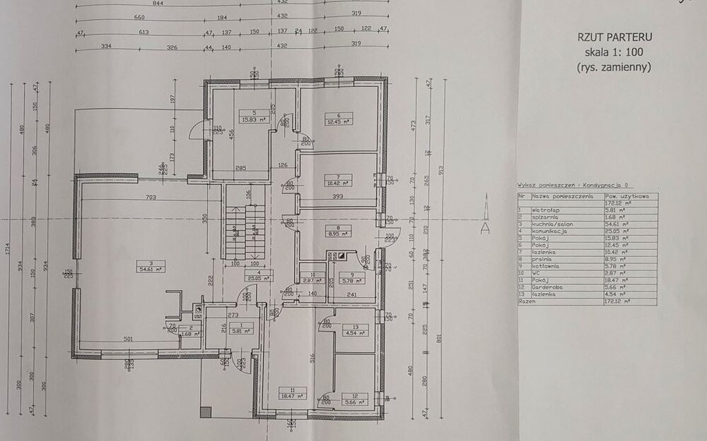

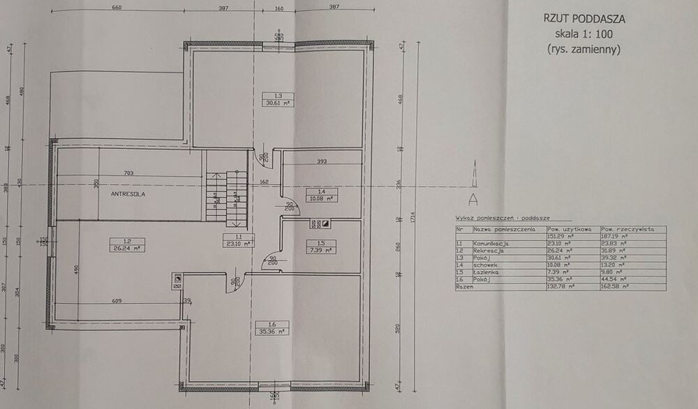

Cześć. My budujemy C374C z antresolą i użytkowym poddaszem + sypialnia zamiast garażu. Mamy SSO na ten moment. Prowadzę dokładny kosztorys prac, jak chcesz to na priv mogę przekazać co i jak. Tak tylko napomnę że sam dach kryty dachówką przy więźbie w cenie z lutego 2021, dachówce z listopada 2021 oraz robocizną więźba+dachówka na poziomie 81 zł m2 to koszt 100-105 tys zł. Odpytywałem z ciekawości dostawcę dachówki jak prezentują się ceny teraz to dachówka podstawowa +2zł, a skrajne +18 zł sztuka w stosunku do cen które ja płaciłem w listopadzie. Dodatkowo fundamenty praktycznie robiliśmy sami, dopiero mury i dach ekipa. Strop zamieniony na Ackerman. Nie jest to tani dom w budowie nawet jeśli sporo rzeczy zrobisz sam. -
